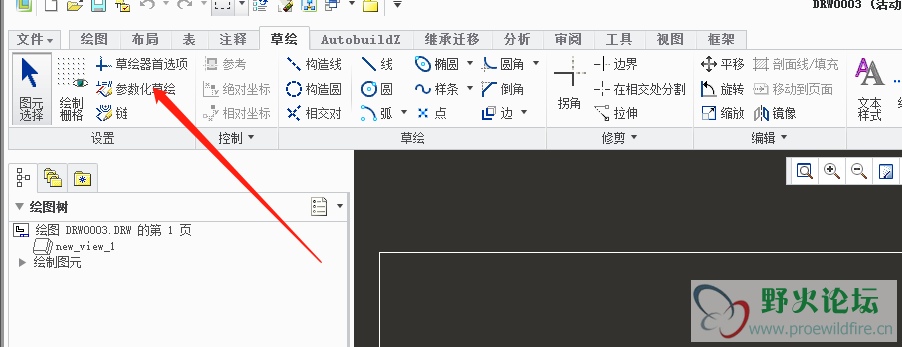

[求助] CREO8.0 工程图参数化草绘不见了
92
165
发表于 2021-6-29 15:36 | 显示全部楼层 |阅读模式
草绘.png 就是上图所示,没有了。有知道怎么调出来吗?还是说版本更新,去掉了?

改为捕捉向导了。感觉这个改动比较好。比以前直观了。

现在工程图里草绘,每次都要选一遍与视图相关,否则就不能跟随视图移动,很不方便的。
一直是这样。怎么就不能直接跟视图关联呢,ptc也奇怪,一直不改,每次都要选个视图关联

工具-旧版草绘,就可以找回参数化草绘,两种模式切换使用很方便!
