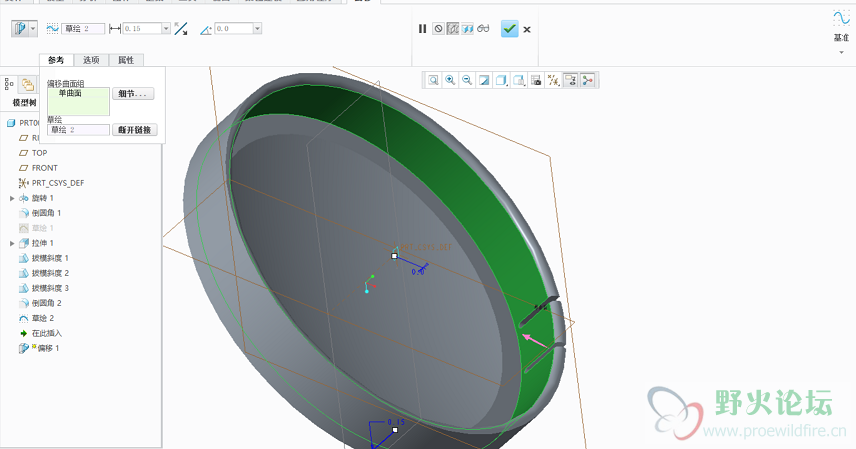

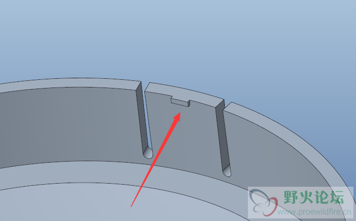

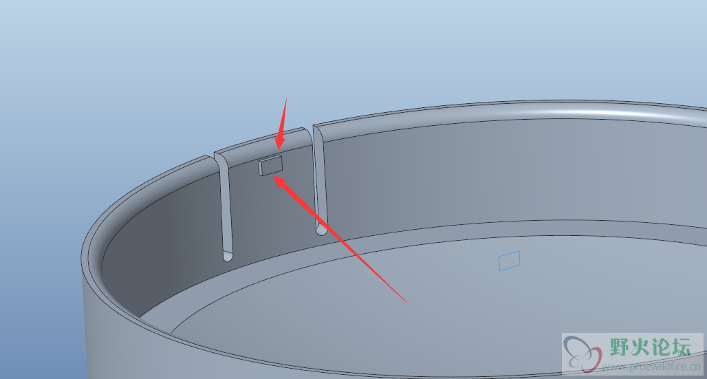

大佬们,我想把碗里侧以草绘2位基准偏移出这个块,我看图二能做出这个效果,但是我来做的时候却弄不出来。大概是所选的单曲面有问题,但是弄不出来,大佬们看看问题在哪。图在下

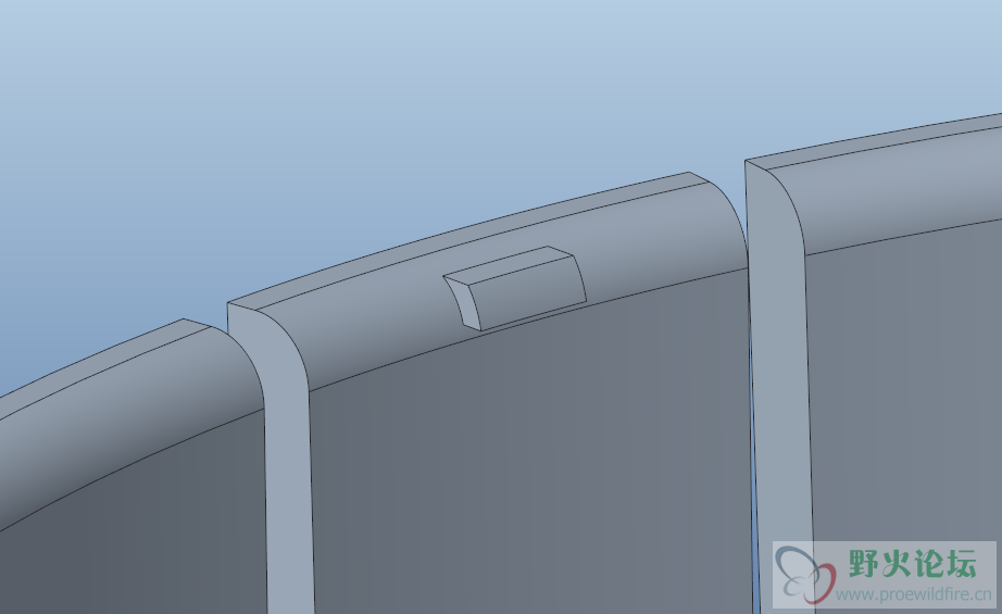

要么你去掉圆角,要么你偏移在圆角之下,或者你的便宜面比圆角面小且偏移线不能在顶线上
这种东西多尝试一下,不要想的太难了
