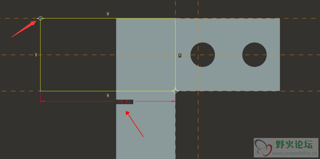

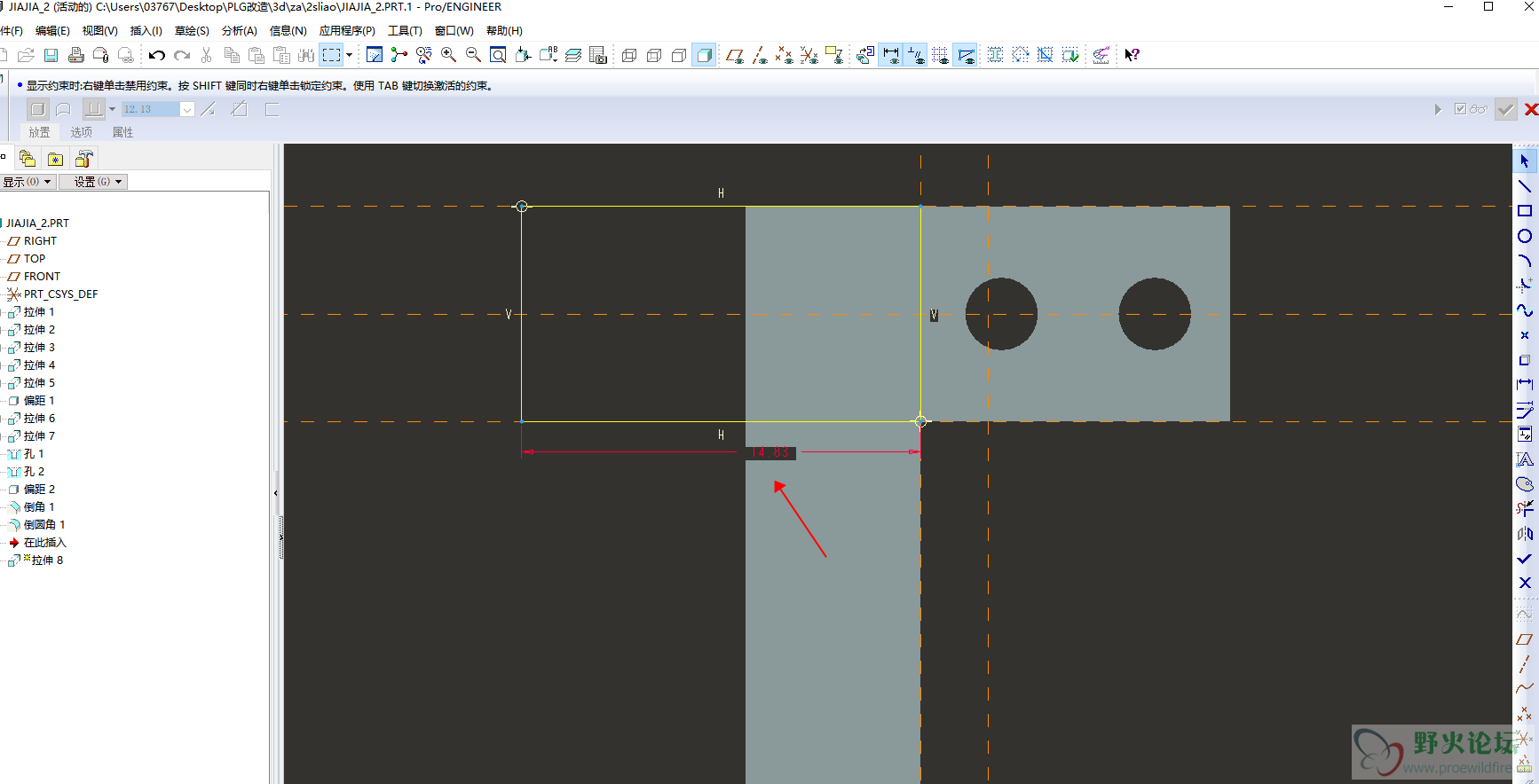

只是在输入数值的时候卡住一动不动,其他时候都不会,各位大佬有没有碰到过类似的情况。软件也重装了几次了,是不是硬件的问题。

发表于 2021-6-29 09:05 | 显示全部楼层
可能是你那个点被约束死了,所以输尺寸没用
如果不是的话,你把所有的参考约束先取消,然后再输尺寸看看是否还有问题

是不能输,直接卡死关闭都不能,只能进任务管理器强行关闭
 楼主| 发表于 2021-6-29 21:33 | 显示全部楼层
只是输入数值的状态下,才会卡死,不管是保存副本,改尺寸,都是这种情况卡死的

发表于 2021-7-7 11:04 | 显示全部楼层
可以看看是不是输入法的原因
 楼主| 发表于 2021-7-13 14:19 | 显示全部楼层
重装系统解决了,软件没问题。
