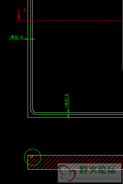

求助大佬  这种密封槽怎么画啊   感谢感谢

发表于 2021-6-28 12:11 | 显示全部楼层
你这没有具体尺寸,用扫描就可以了,而且你这视图投影感觉有问题呢
 楼主| 发表于 2021-6-28 12:16 | 显示全部楼层
不会啊 老哥 扫描也不会

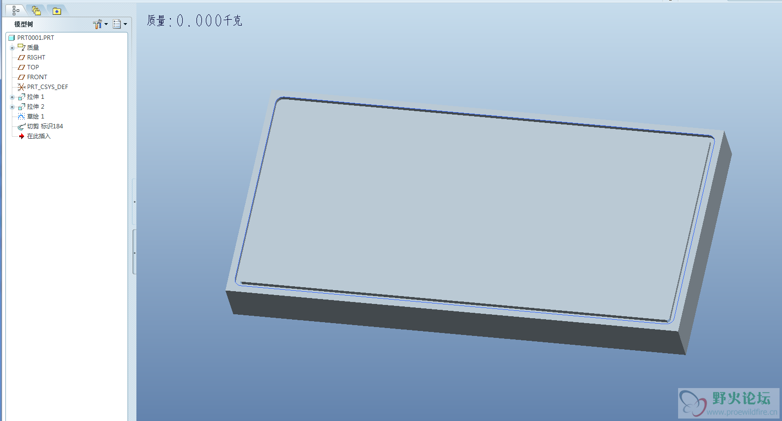

发表于 2021-6-28 12:20 | 显示全部楼层
不知道是不是想要这样的

 楼主| 发表于 2021-6-28 12:27 | 显示全部楼层
xiangduanlexian 发表于 2021-6-28 12:20
不知道是不是想要这样的
就是这种效果 感谢老哥  感谢感谢  我研究研究

发表于 2021-6-28 18:55 | 显示全部楼层
扫描或者拉伸切除
