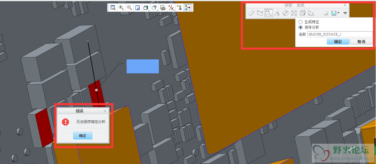

CREO2.0正常测量距离后,无法保存如图所示
请问有什么方法可以保存?是不是配置文件修改?
一保存就不给保存
一保存就不给保存

发表于 2021-6-27 17:21 | 显示全部楼层
生成特征是否可以呢?

 楼主| 发表于 2021-6-28 08:52 | 显示全部楼层
f15200 发表于 2021-6-27 17:21
生成特征是否可以呢?
也不行

发表于 2021-6-28 09:17 | 显示全部楼层
应该是装配里有红标,或者你的原有装配和板子的装配精度和单位不统一

发表于 2021-7-3 16:47 | 显示全部楼层
软件安装有无问题,考虑查看一下运行的许可里有没有分析
