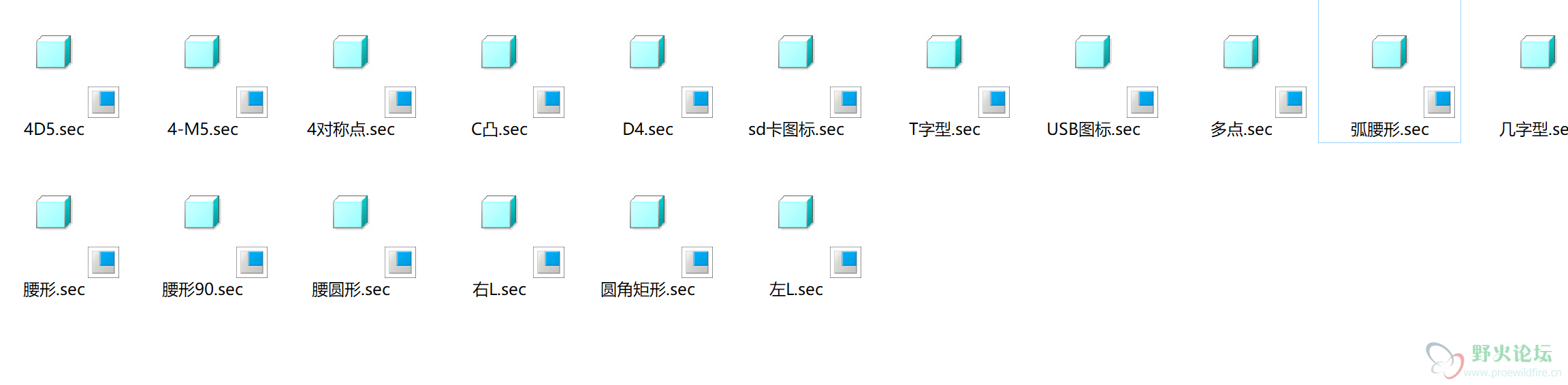

mapkey #D60 @MAPKEY_LABEL T字形;~ Command `ProCmdSketPalette` ;\
mapkey(continued) ~ Activate `sket_palette` `USER_ROOT_TemplateList` 1 `T字形`;\
mapkey(continued) @PAUSE_FOR_SCREEN_PICK;~ Close `sket_palette` `sket_palette`;
mapkey #D61 @MAPKEY_LABEL 腰形线;~ Command `ProCmdSketPalette` ;\
mapkey(continued) ~ Activate `sket_palette` `USER_ROOT_TemplateList` 1 `腰形`;\
mapkey #D62 @MAPKEY_LABEL 圆角矩形;~ Command `ProCmdSketPalette` ;\
mapkey(continued) ~ Activate `sket_palette` `USER_ROOT_TemplateList` 1 `圆角矩形`;\

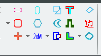

这种快速画草图,还是很方便的,上面都是我极其常用的一些图形.我只要点一下我的图标,立马它就出来.
懂的人自己知道怎么弄,不懂的人,完全看不懂
这都是我花很多时间研究,一句一句删除,一句一句试.才这样简短. 都不想这样无偿分享
