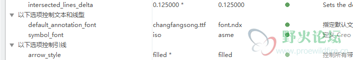

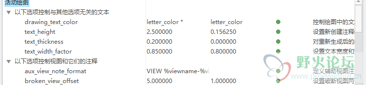

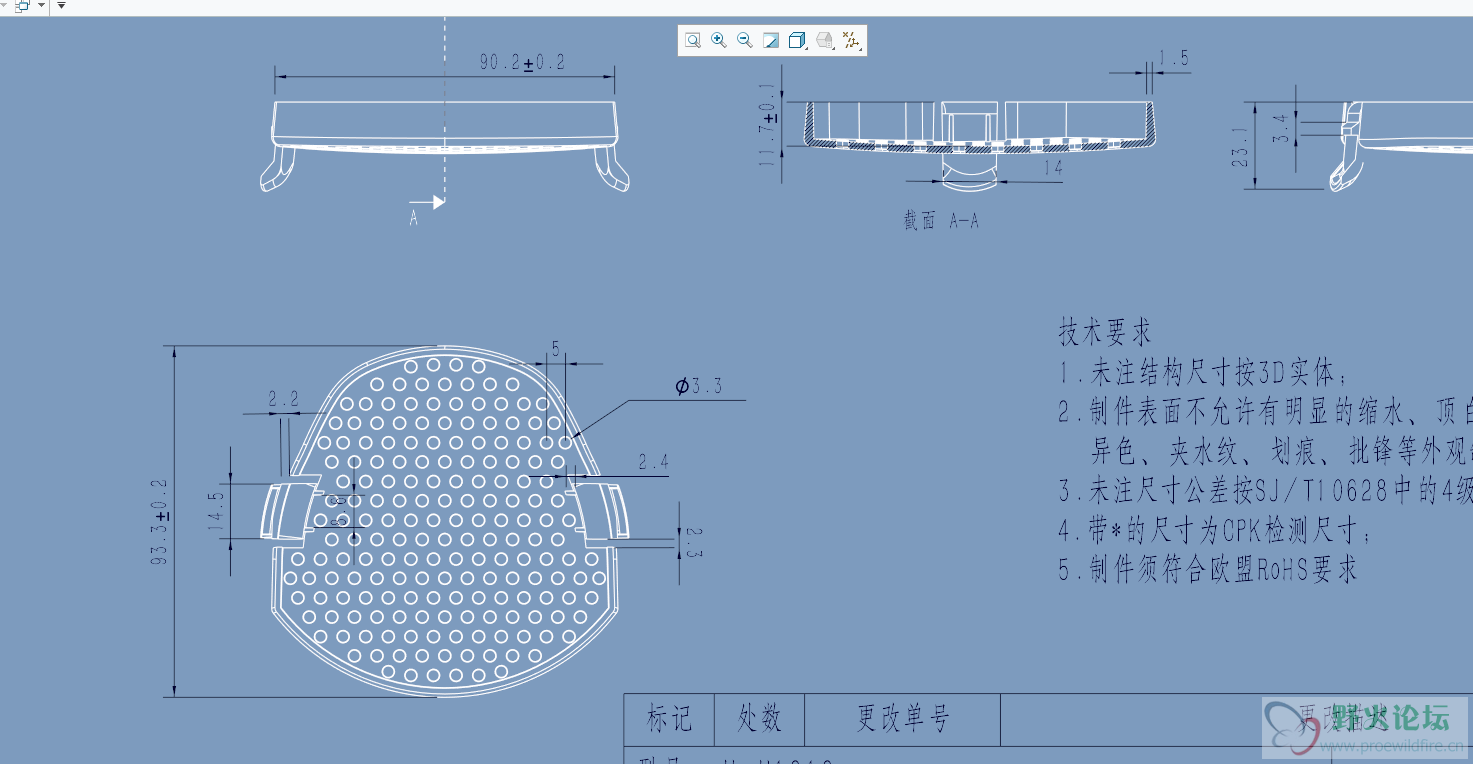

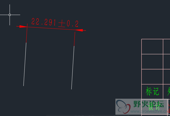

导出到CAD以后
绘图属性的设置,各位大佬看看哪里的问题

发表于 2021-6-25 15:18 | 显示全部楼层
安装长仿宋体,要选择为所有用户安装。导出时才不会变体。

发表于 2021-6-25 21:53 | 显示全部楼层
acad的font文件夹没有装长仿宋,可能windows里也没有装,所以会用默认宋体打开文档。

发表于 2025-8-29 20:26 | 显示全部楼层
在工程图模板先设置绘图的配置,然后在工程图模板,点击表格,框选全部,字体那里勾选默认,会显示长仿宋,那就是成功了,
