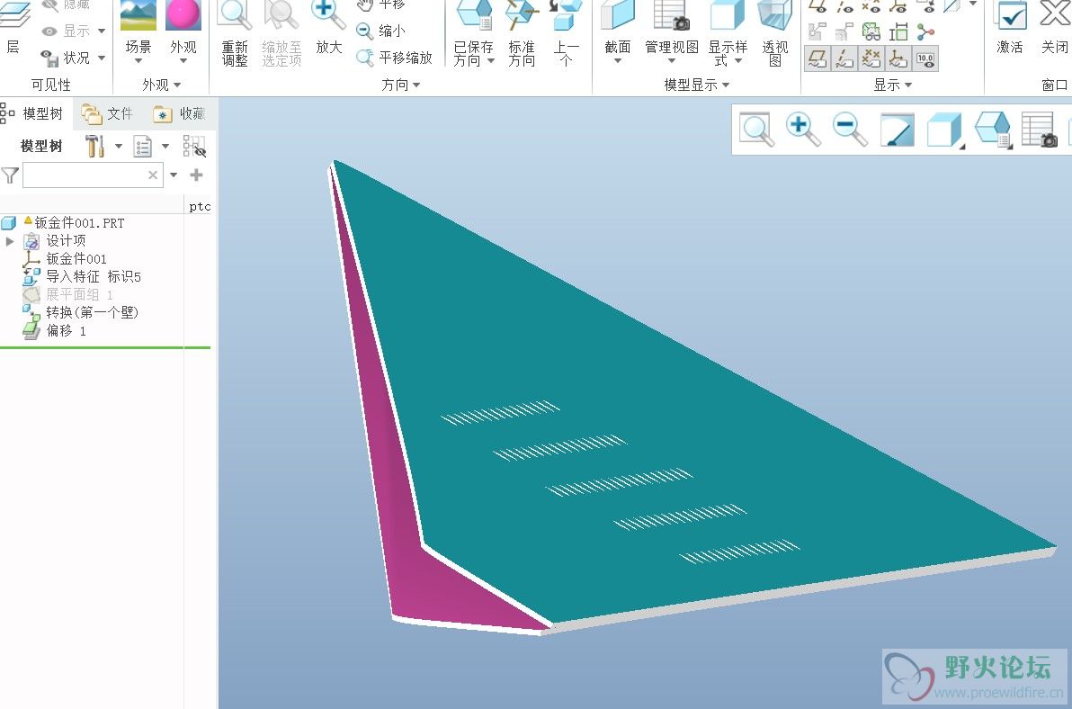

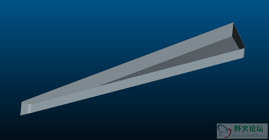

如图示,怎么作图展平,又是怎么做工程图加工,加工又是怎么折弯来做的?

 楼主| 发表于 2021-6-25 12:01 | 显示全部楼层
[img]C:\Users\Administrator\Desktop\新建文件夹[1/png][2/png]

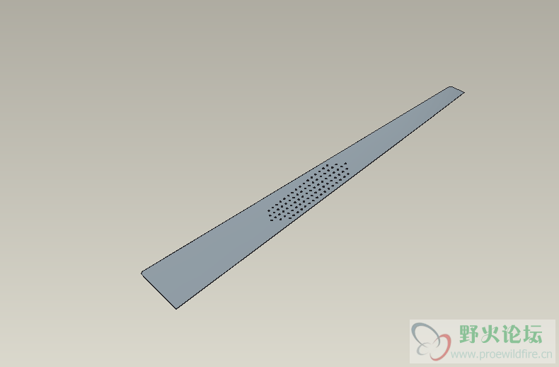

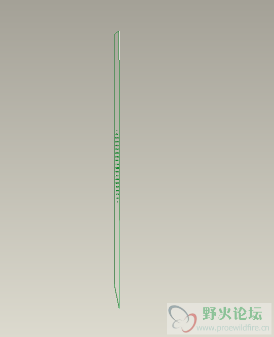

发表于 2021-6-25 13:40 | 显示全部楼层
这样符合你的展平要求吗?至于加工就是扭转或模具冲压成型。板材薄了就不行啦。而且不能使用有反弹过大的材料。认知有限,仅供参考。

发表于 2021-6-25 15:18 | 显示全部楼层
这种相差不大的变形,尽量要求客户做平
实在不行就先拉伸,再落料,落料的是你要的形状,可以保持不变形,成本稍高

 楼主| 发表于 2021-6-25 17:23 | 显示全部楼层
veafin 发表于 2021-6-25 15:18
这种相差不大的变形,尽量要求客户做平
实在不行就先拉伸,再落料,落料的是你要的形状,可以保持不变形, ...
感谢,作图没问题题,现在是看实际加工是怎么操作然后焊接起来。
