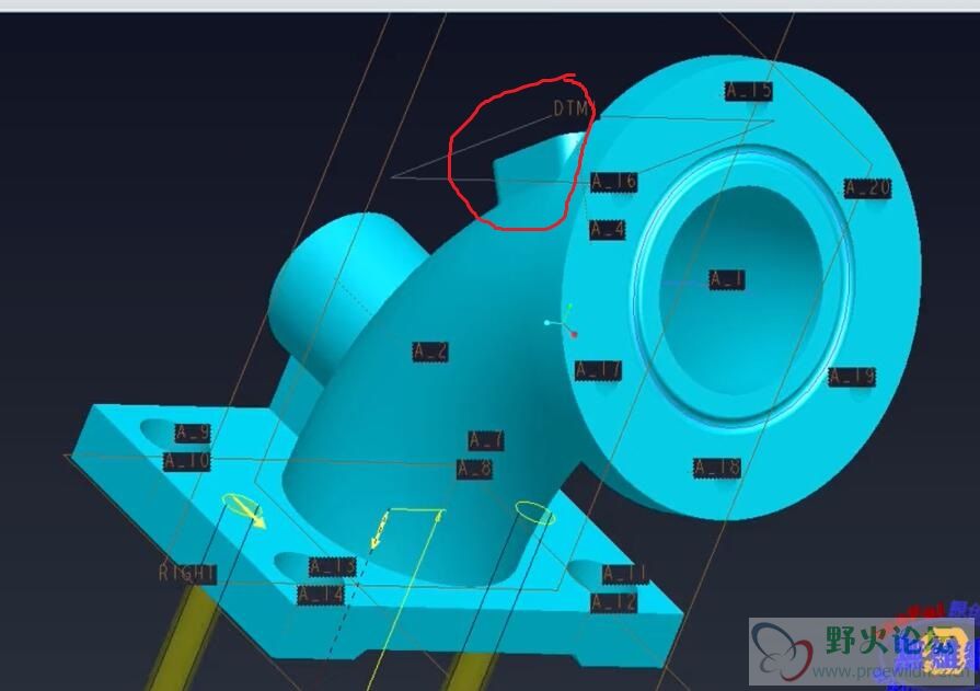

跟着一步一步画的  但是这个泵壳凸台的基准面 和老师画的不一样  请教问题到底出在哪里??
跟着教程画这个泵壳 上面有个凸台红色圆圈处

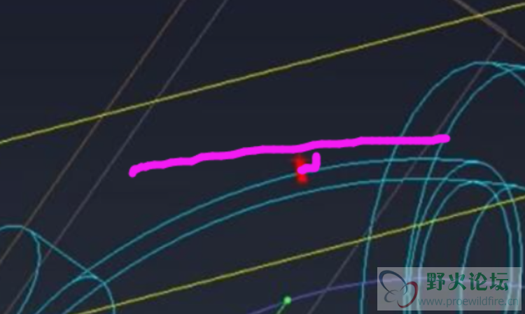

这个老师画的凸台基准面
这个老师画的凸台基准面

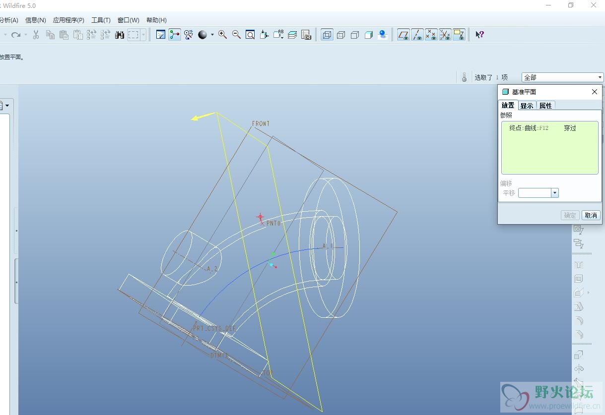

这个是我画的凸台基准面
这个是我画的凸台基准面

发表于 2021-6-25 13:49 | 显示全部楼层
你那平面是穿过,你老师的是法向的吧。

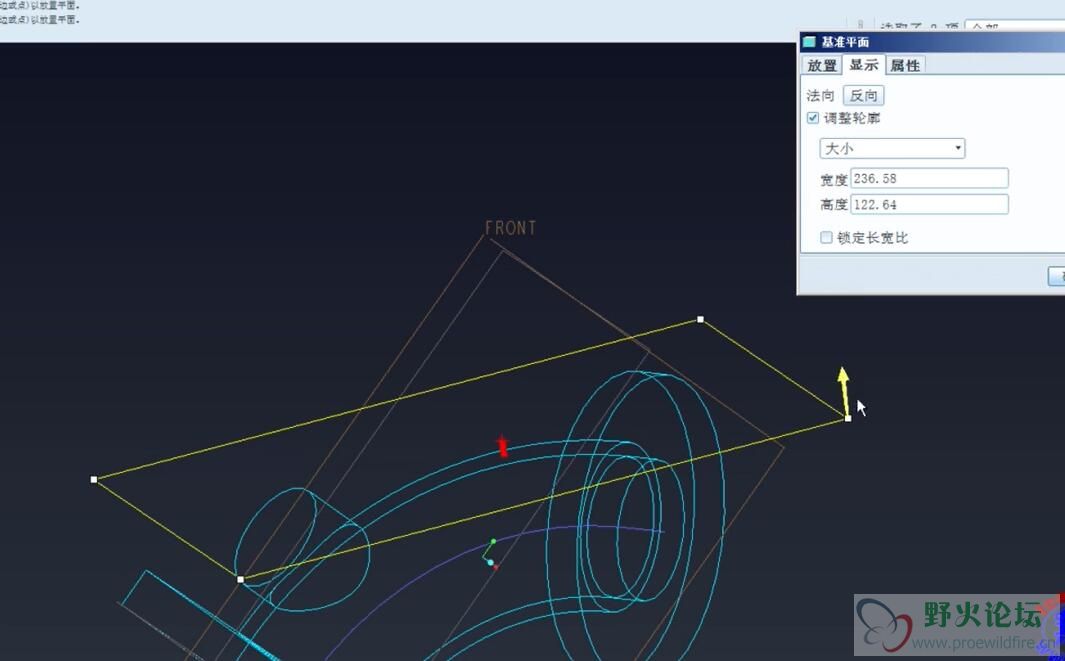

发表于 2021-6-25 14:01 | 显示全部楼层
你以那个点做参考拉伸一个垂直那个草绘先的曲面不就可以了???
不一定要完全按照老师的办法,可以自己变通

发表于 2021-6-29 15:57 | 显示全部楼层
你这个参照面只靠一个点是确定不了的(确定按钮都是灰色的),你老师肯定还有其他参考依据,你再仔细看看吧,应该还有跟其他面相切或者法相的。
