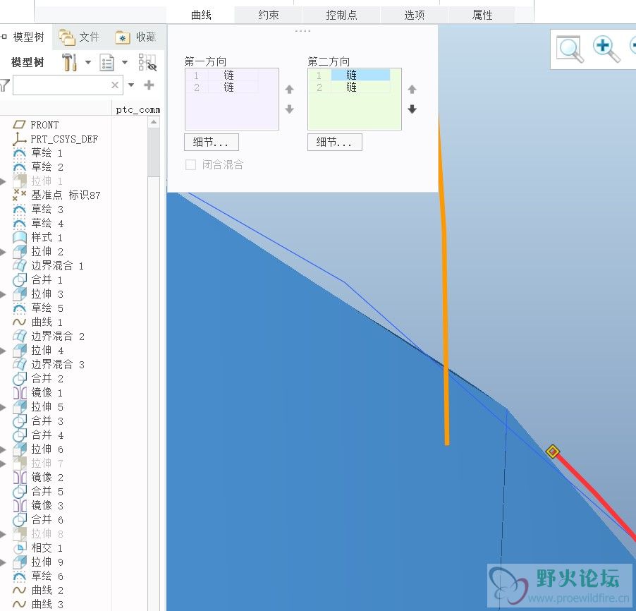

蓝牙耳机曲面设计(跟着网上的教程一步步做的),自己做一堆问题(新手玩家)。CREO7.0

发表于 2021-6-25 10:10 | 显示全部楼层
你的prt和你的截图不一致呢

发表于 2021-6-25 10:47 | 显示全部楼层
主要是四线不封闭和相切。

 楼主| 发表于 2021-6-25 13:35 | 显示全部楼层
mfz666 发表于 2021-6-25 10:47
主要是四线不封闭和相切。
大神我想问一下哪里没有封闭和相切?我看的是封闭的

发表于 2021-6-25 13:58 | 显示全部楼层
就是这个边界混合的四条线的端点没有重合,就没有封闭。

 楼主| 发表于 2021-6-25 15:46 | 显示全部楼层
厉害,谢谢大哥指点,终于找到问题所在了
