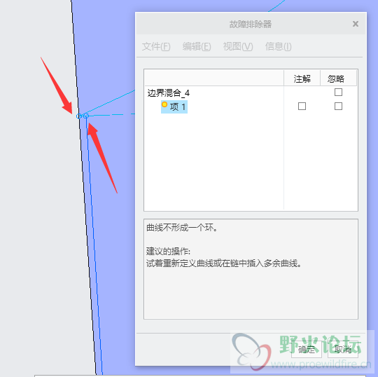

[已解决] 无法生成曲面,怎么弄都不行

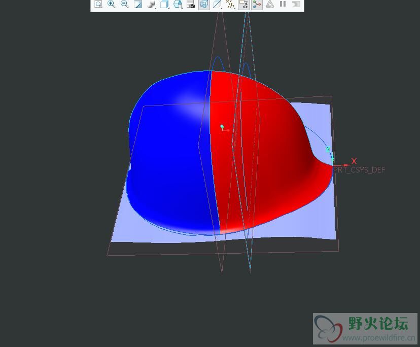

发表于 2021-6-24 09:12 | 显示全部楼层
曲面建模的小技巧需要强加练习。

发表于 2021-6-24 09:14 | 显示全部楼层
都没形成一个完整的环。怎么可以做边界面。

583
发表于 2021-6-24 09:20 | 显示全部楼层
楼主是随心所欲的练习,你看其步骤就知道了。最后出来的曲面其实你只要熟练了不需要这么多步骤的

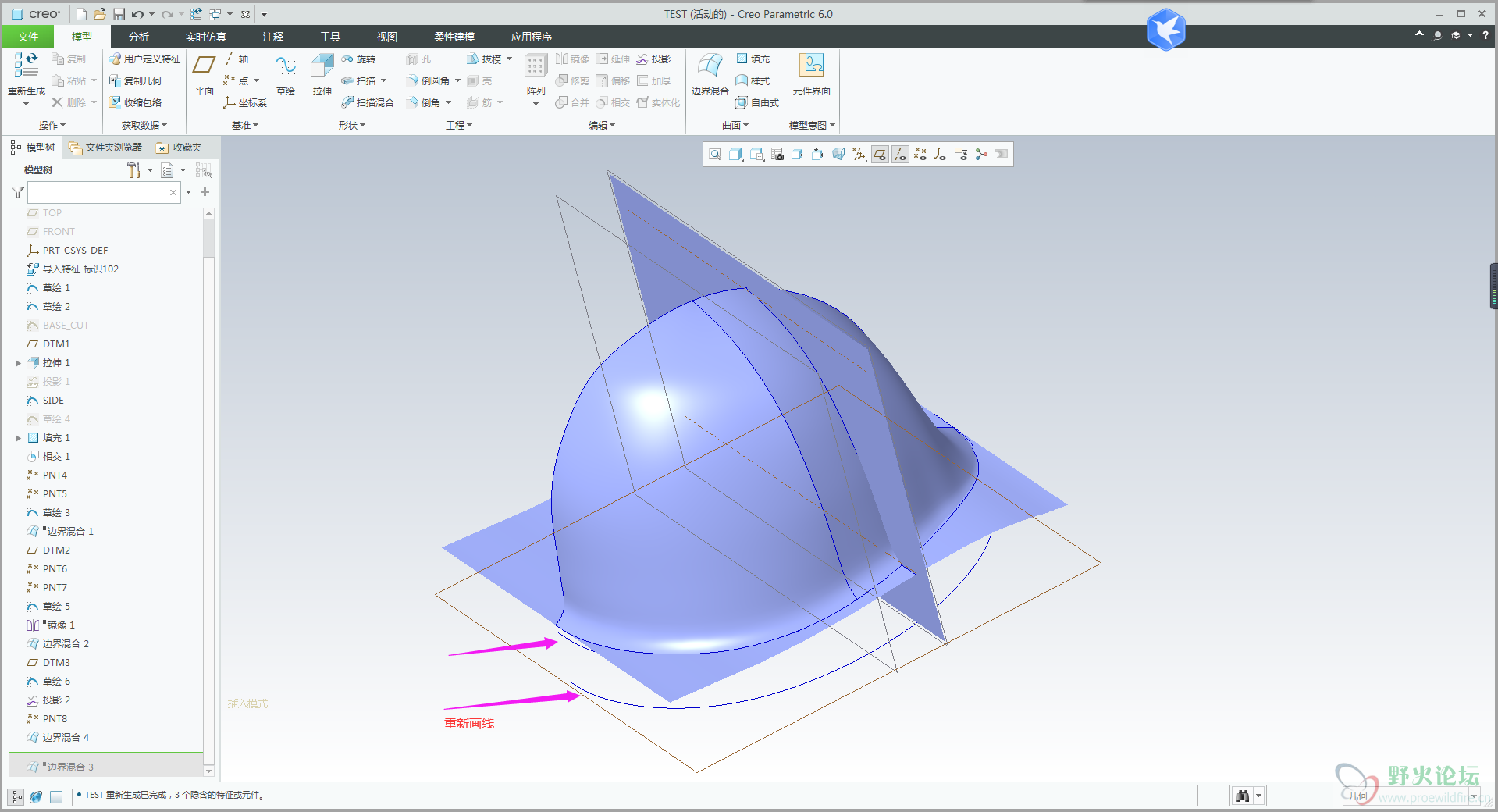

136
258
发表于 2021-6-24 10:01 | 显示全部楼层
像2楼所说的,重新画线就可以了

 楼主| 发表于 2021-6-24 11:03 | 显示全部楼层
spen 发表于 2021-6-24 10:01
像2楼所说的,重新画线就可以了
谢谢,果然如此。
229
330
 楼主| 发表于 2021-6-24 11:05 | 显示全部楼层
也感谢各位的相助,问题解决了。曲线不闭合。
