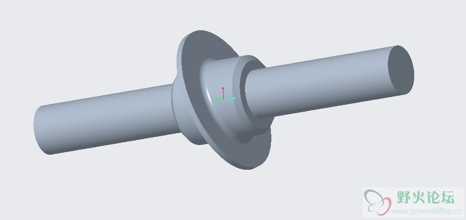

做出来了,画条线,投影,扫描。谢谢3楼

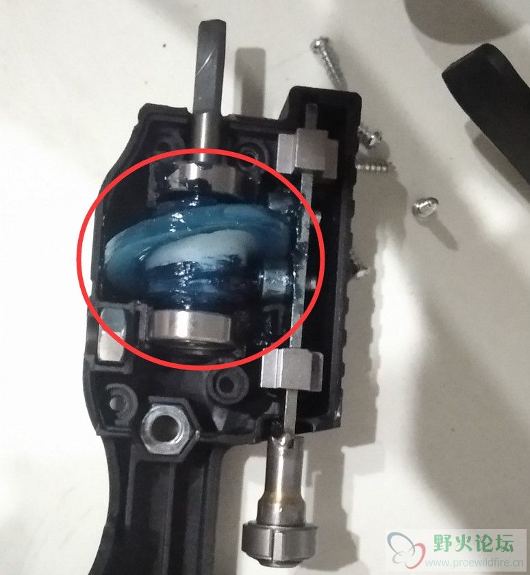

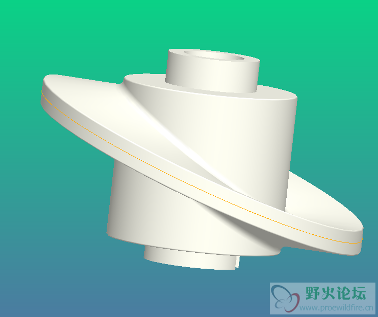

如图,这个零件怎么画?

投影或缠绕一条线到圆柱上,或直接写个螺旋方程,然后用这条线做扫描。

这个是筋磨枪吗?

画个凸轮4.5K?
80
93
发表于 2021-6-23 17:54 | 显示全部楼层
这个能值4.5K不?
80
93
发表于 2021-6-23 17:56 | 显示全部楼层
y6659715 发表于 2021-6-23 17:31
这个是筋磨枪吗?
稍加改动就是其他东西了
