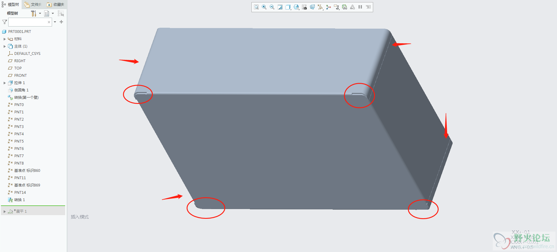

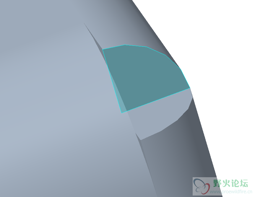

如图,钣金折叠起来后怎么做拼接缝,拼接缝做圆角怎么做?我做了一个方案但是不是很满意。

激光切割折弯焊接打磨的工艺,只能你这样了。否则就是整体拉伸成型,这么小的角度工艺实现有难度。
381
539
发表于 2021-6-23 07:58 | 显示全部楼层
要圆角的话就不能再边缘焊接。可以折个圆角后再焊接。

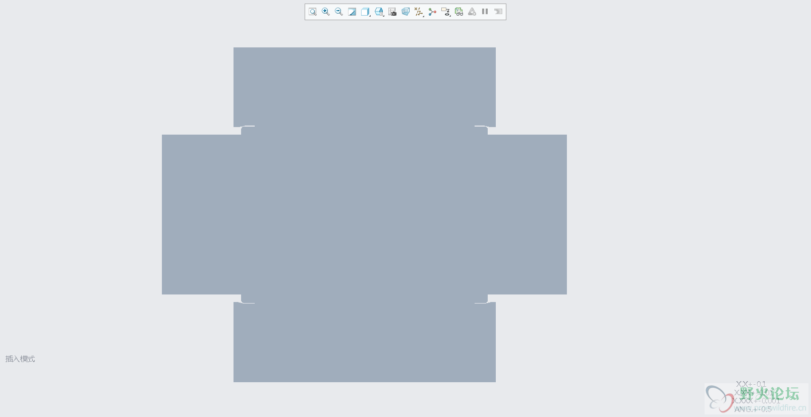

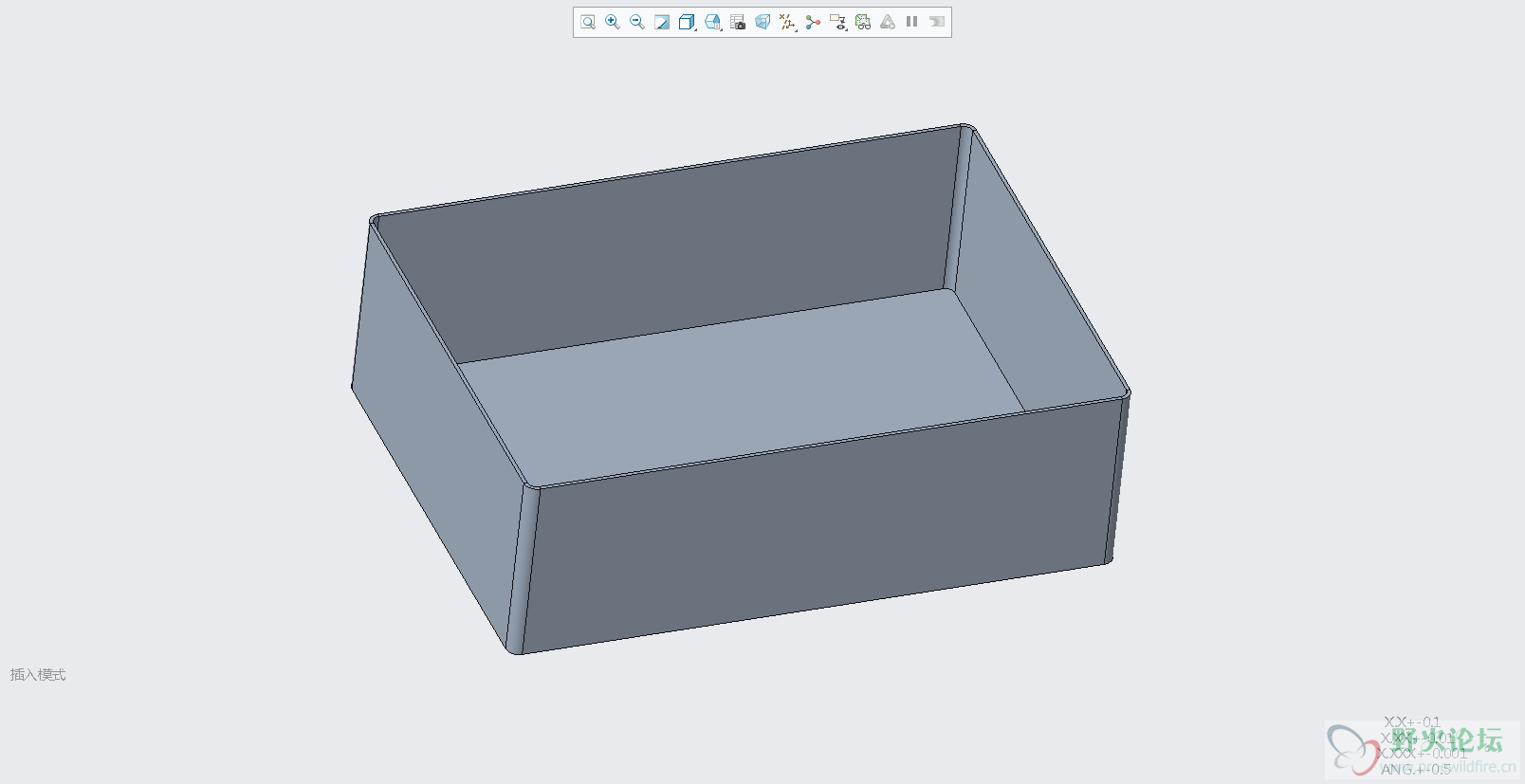

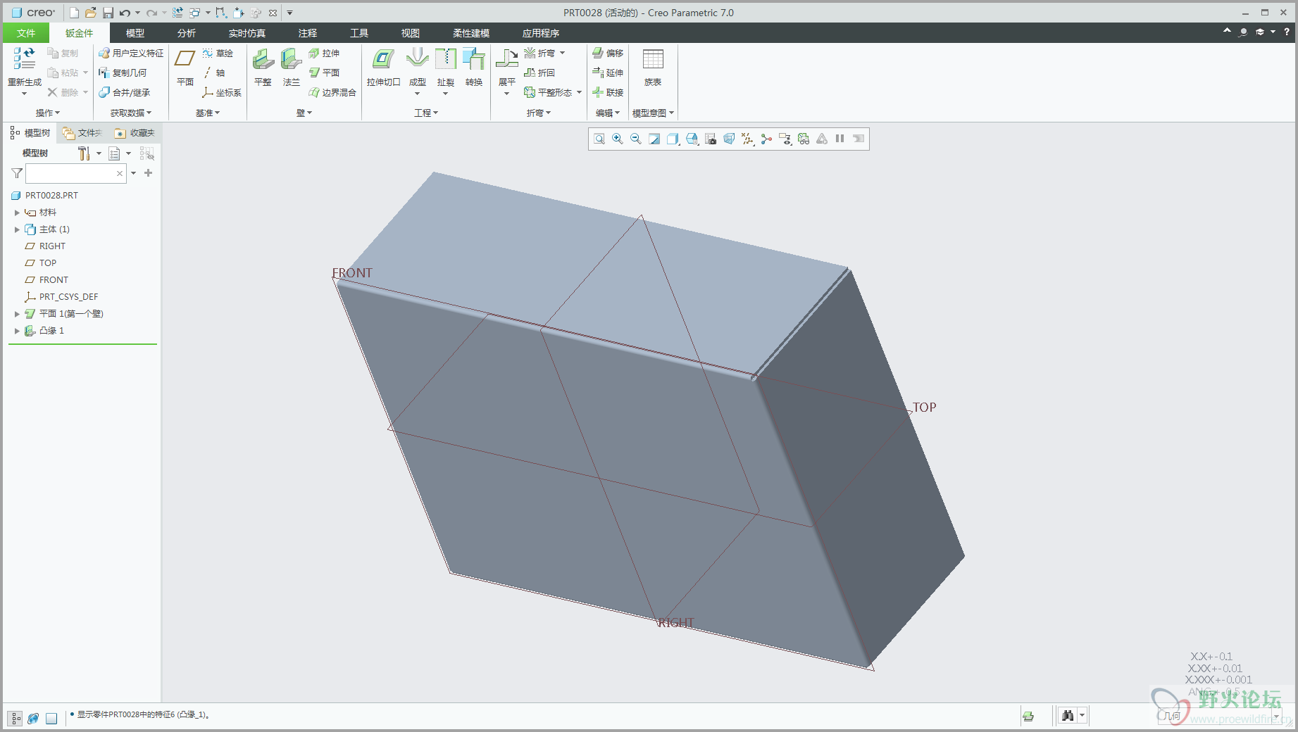

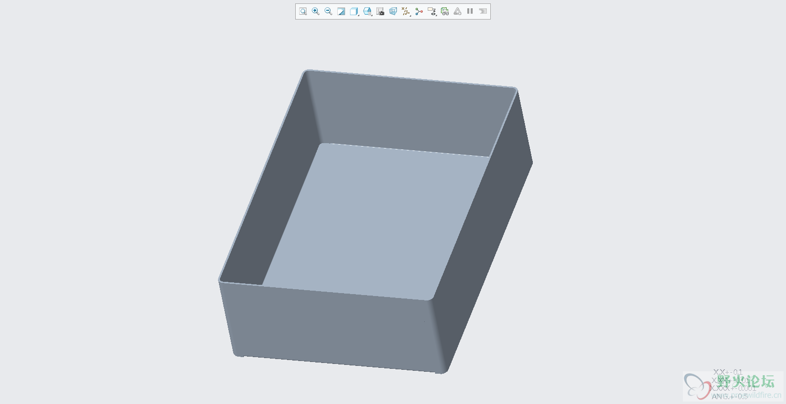

发表于 2021-6-23 09:05 | 显示全部楼层

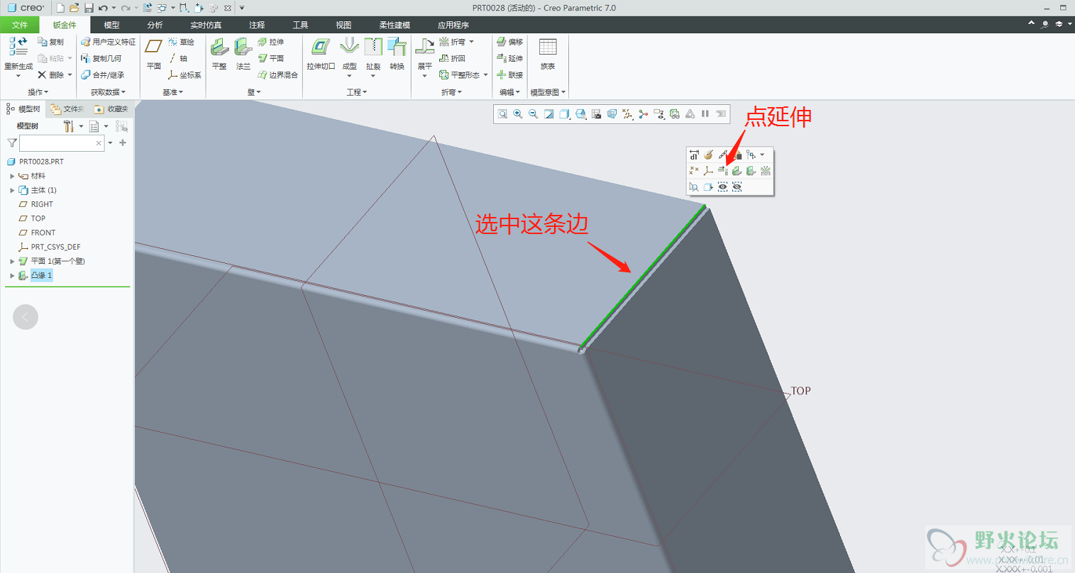

先讲好哈!只针对楼主的问题,不讲其它方面的因素,我只提供思路,剩下可以自由发挥,讲的不对的地方,欢迎指正!
直角拼接的话,直接按你画的那样,然后利用延伸功能,做包边,焊接会好做点
圆弧的问题可以分两种情况来讲:
第一种情况:就是小R角,可以采用直角拼接,然后打磨成圆角。(怎么定义R角的大小呢?通俗点讲,就是不能利用折弯机踩出来的R角,可以理解为太小,这里不考虑什么批量,模具之类的)
第二种情况:就是大R角,(可以理解为用折弯机能踩出来的R角,或是做个简易的圆弧模来做),图纸可以这样来画

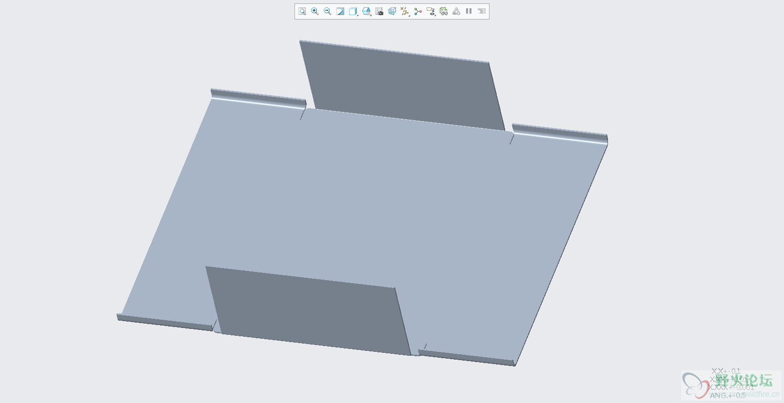

1,利用实体做出带R角的模型,如下图
2,将模型转换成钣金,利用转换功能,将相应的地方扯裂,如下图
3,展开及折弯顺序如下
展开图
先折圆弧
再折剩下两刀
最后附上PRT,给你参考下,希望对你有所启发!

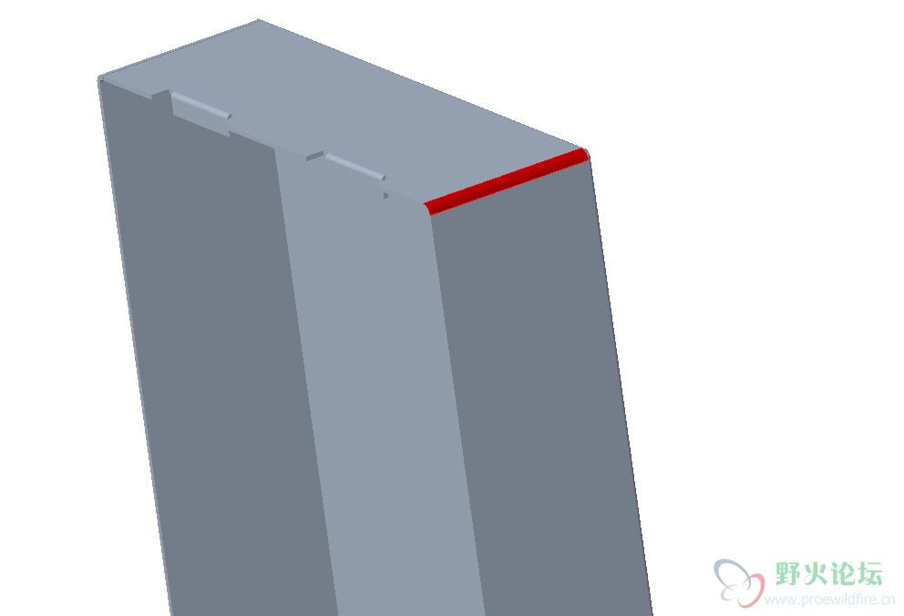

发表于 2021-6-23 17:05 | 显示全部楼层
没看到尺寸,实际生产中恐怕没人这么设计。小零件的话用冲模拉伸,零件较大的话要拼焊,现在材料这么贵,这样拆图得费多少料啊,当老板是冤大头啊?

发表于 2021-6-24 08:28 | 显示全部楼层
接触钣金将近10年了,从来不敢认为自己水平有多高,总在不经意的时候有新的发现。这么浮躁,怕是我一不小心拉下了某些自诩大神的遮羞布了。这个平台是技术交流的平台,没有必要进行人身攻击对吧?怪不得现在愿意分享技术的人少了。废话不说,说不废料的看过来,难不成出厂的料就和你想要的一模一样?[img][/img]
不废料吗?
