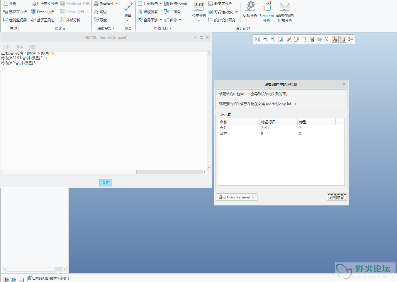

[求助] 出现此creo 6.0 的bug怎么解决
77
96
发表于 2021-6-22 20:05 | 显示全部楼层 |阅读模式
悬赏20金钱未解决
出现此问题该怎么解决我用的是creo6.0

循环参考,这就是作图习惯的问题了

循环参考是,你的装配文件里面,父项只能受子项参考,但父项参考了子项就会出现循环参考,一般结构多时出现很正常

尽量不要再装配体画,需要参考就复制曲面,复制曲面的自动更新也会循环参考

只要你默认装配,参考就不会影响大,你参照了其他零件装配,这个零件是就是你的父项,这个父项零件参考子项,就会出现循环参考
