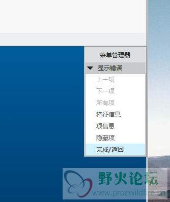

用creo导入STP组件时经常会碰到显示错误的菜单管理器,如果一个组件有200个零件,有时需要点100多下,太麻烦了,求助该怎么处理?哪里需要设置?

发表于 2023-1-6 11:32 | 显示全部楼层
好像是参考缺失造成的  我以前用的PROE5.0 打开STP经常会碰到这样的 需要手动一直点  我现在使用的CROE5.0  打开是图片都是使用默认模板   就再没出现过打开STP的时候出现要弹窗一直点的了

发表于 2023-12-6 12:24 | 显示全部楼层
楼上有详细的解决办法吗?我也碰到这个问题了,每次大模型就点的好烦

发表于 2023-12-6 12:38 | 显示全部楼层
nmgr_import_valid_issue do_not_show

发表于 2023-12-6 19:47 | 显示全部楼层
没用的,加了这个参数,还是没效果
