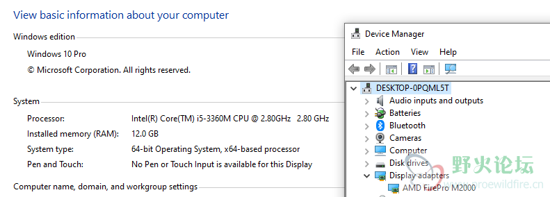

发表于 2021-6-22 11:40 | 显示全部楼层 |阅读模式
经常崩溃。又怕卸载装不上,装上又用不了。求解答。
