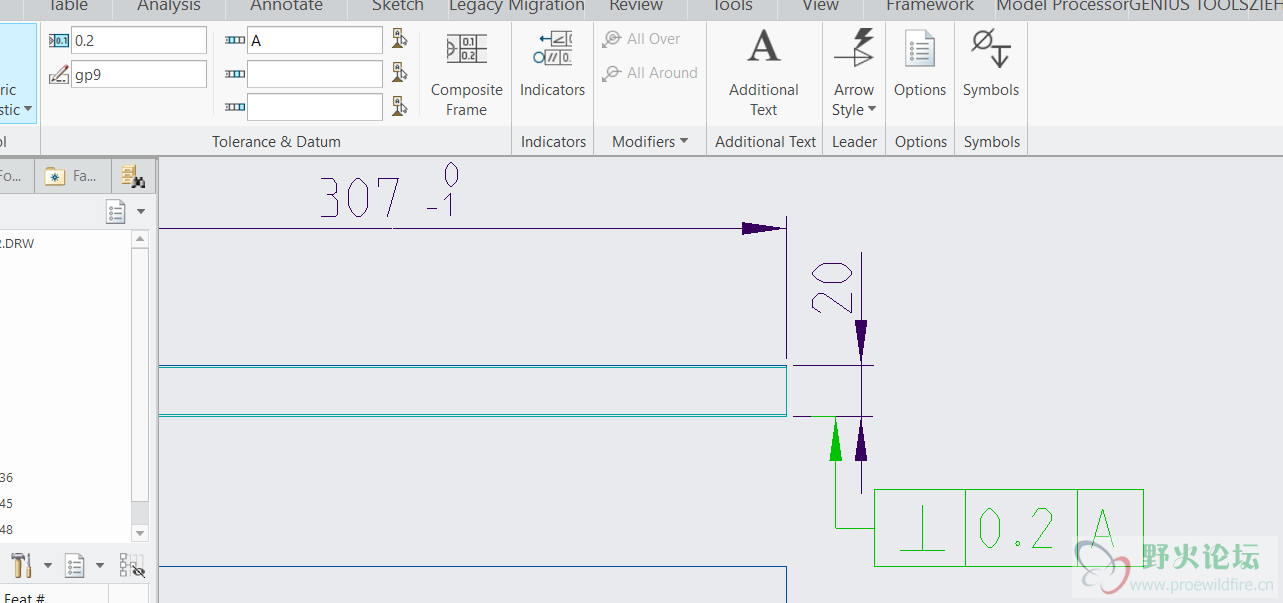

求助creo4.0的几何公差标注的几个问题:
   1. 为什么点选基准A 会跳转到编辑基准A的页面 只能只能手动输入 A 才可以么
   2. 标注中心要素的时候 怎么让 那个20的尺寸标注线和垂直度几何公差 对齐呢 只能手动拖?

俺的理解,平常所标注的几何公差实际上相当于creo工程图上的注释。而creo这个界面上的几何公差是基于几何的,可以二维和三维互相关联的,因此,用这个几何公差功能标注几何公差必须基于几何,也就是说,公差的参考必须选择几何,不能选择尺寸,要与尺寸对齐就务必采用拖动几何公差的办法。
