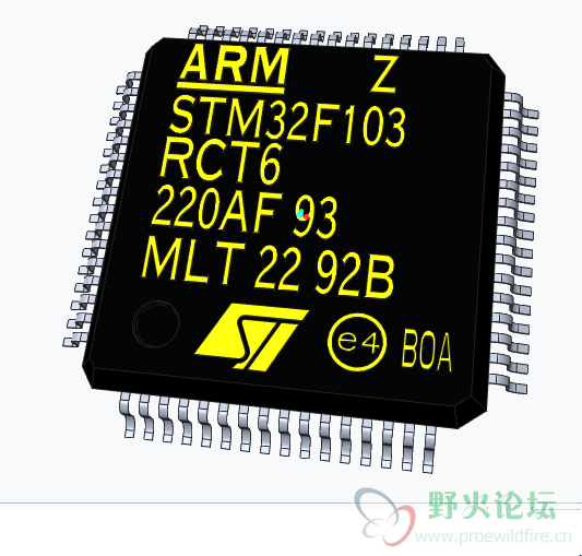

creo生成阵列很慢。sw就秒出。
你说Creo生成阵列慢,就恰好暴露了你都不熟悉Creo的功能

陣列慢是因為選項為一般
把選項改為相同~再來比速度看哪一個快

阵列里面的子选项  相同/可变/一般,定义的使用了解一下。对你阵列的速度有帮助!

有用,谢谢

重新生成快了很多,果然如此

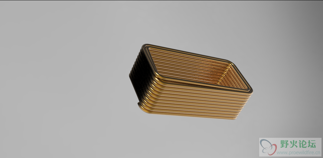

这两天画的,非常耗时间。既然creo比较好,为什么用的人越来越少,感觉简单不如sw,强大不如NX。正在下载NX中。
