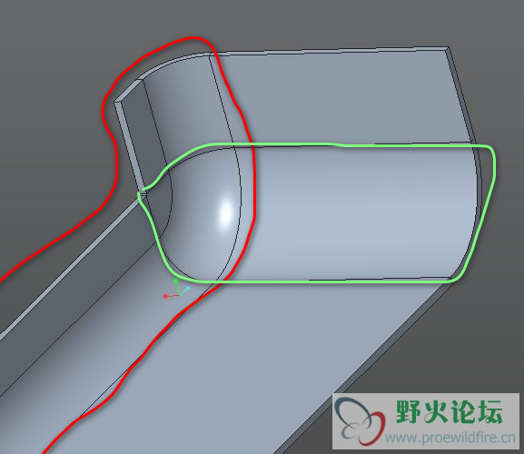

[求助] 下图钣金件在实际生产是一般是采用什么工艺完成的?冲压成型还是折弯

33.jpg 拐角那个位置不是应该有个断裂槽的吗?为什么CREO会默认可以?还是说我一直都是错。请各位工程师们帮帮忙解决下,感谢!!!

个人见解:看你用什么工艺,如果冲压成型基本没有什么止裂槽。如果用激光切割焊接折弯之类的就有止裂槽了。钣金主要看你用什么工艺去实现你的产品,再决定你去怎么画这个图。设计师是半个模具师,搞设计要懂一些模具工艺的知识最好。

第一步,平板状态。
第二步,翻红色区域内边。
第三步,翻绿色区域内边。

采用的是模具拉伸工艺

我们车间做水池类似,工艺基本圆角衔接处开个窄口子,切割焊接处理的

一定要这个形状冲压成型,钣金球面不好处理
