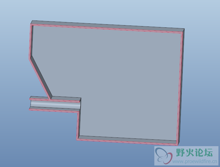

如图所示,一个差不多长方体的零件,下面还有有一个管道之类的流道,
抽壳的时候会有干涉抽不了。
请问想做出想要的效果应该怎么做?

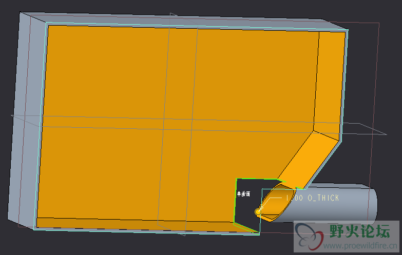

发表于 2021-6-21 10:32 | 显示全部楼层
不知道是不是这个意思
这种有很多办法,不一定也要抽壳
CREO4.0版本

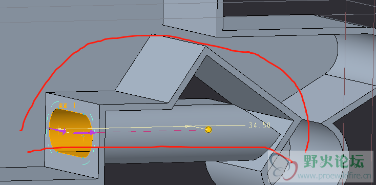

我明白路飞酱的思路
但是我是这样联通的啊

别想太复杂,一步一步来,用最简单的办法拉伸,我觉得可以做到

creo各个命令要综合应用才能得心应手,画图是各个命令的组合拳。不是一个命令就可以达到很多功能效果啊。你想一次抽壳,但是你上图不具备一次抽壳的条件啊。
