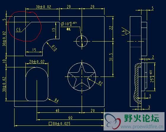

如图红线圈起来的倒角是如何标注出来的?

我只能标成这个样子的,去不掉箭头

可以去箭头啊,你的这种方式是第一种标法,下面还有个切线方向的标注,在你选择倒角线的前,菜单上有选项,缺省为箭头,下面第四个还是第五个是无箭头,就可以啦,你试试啊

用注释可以标

看看我写的有关注释的教程

谢谢各位解决了,楼上的教程我收藏了

注释简洁快速~
