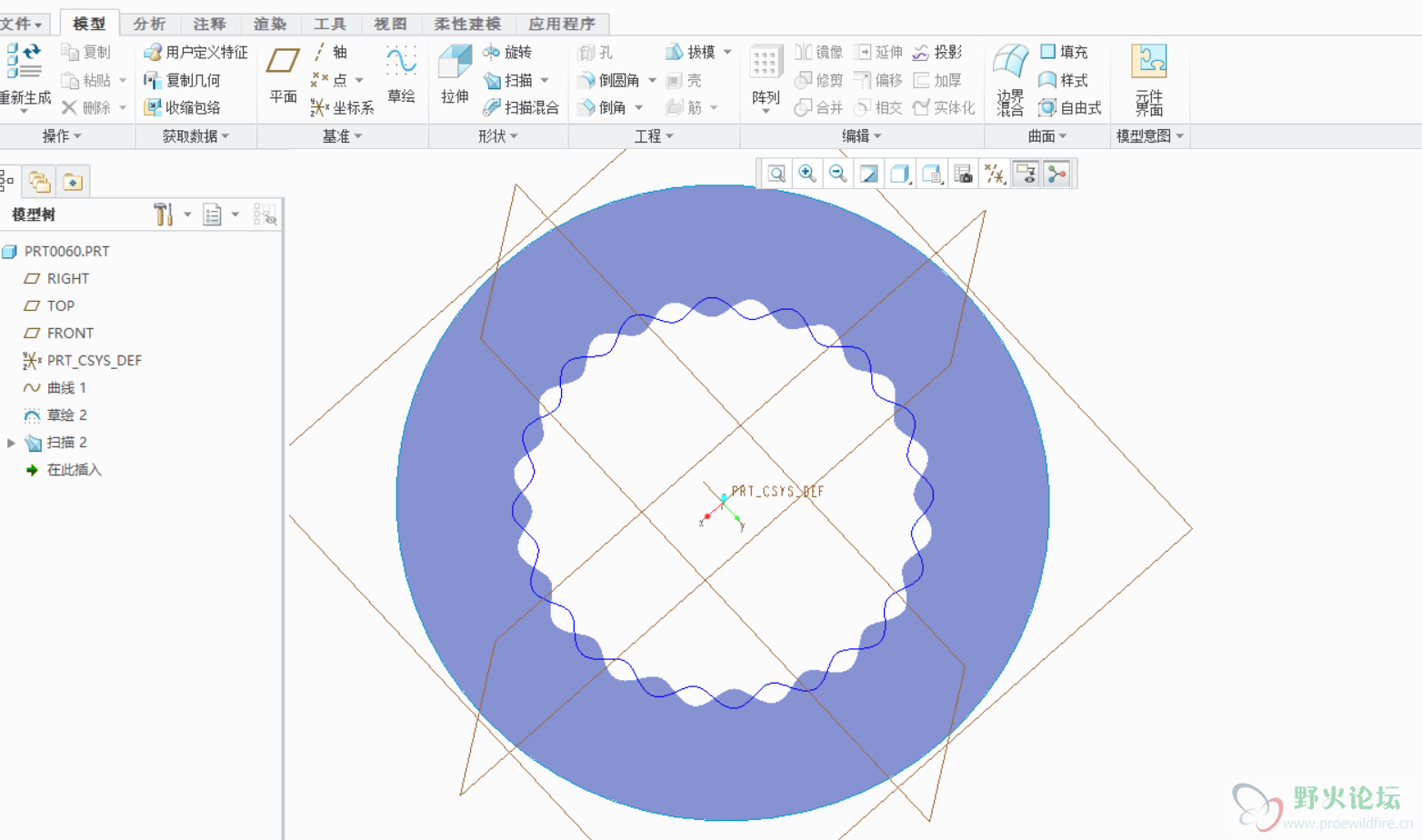

请问这个是怎么画出来的,我看了它的关系,但我不知道怎么才能画出这个图形

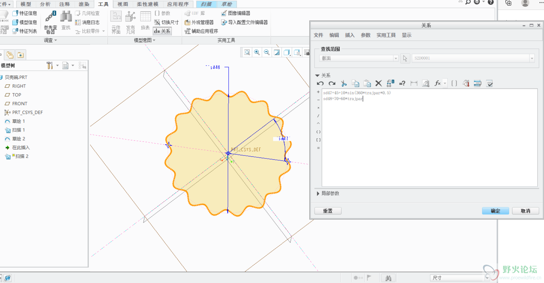

 楼主| 发表于 2021-6-20 13:22 | 显示全部楼层
这个是网上下载的资料,没有原图的,就是扫描2的截面,不知道它是怎么画出来的

发表于 2021-6-20 22:04 | 显示全部楼层
QQ截图20210620220614.png 一个是角度渐变,一个是半径渐变。

发表于 2021-6-20 22:17 | 显示全部楼层
波浪线是投影扫描1的内轮廓线

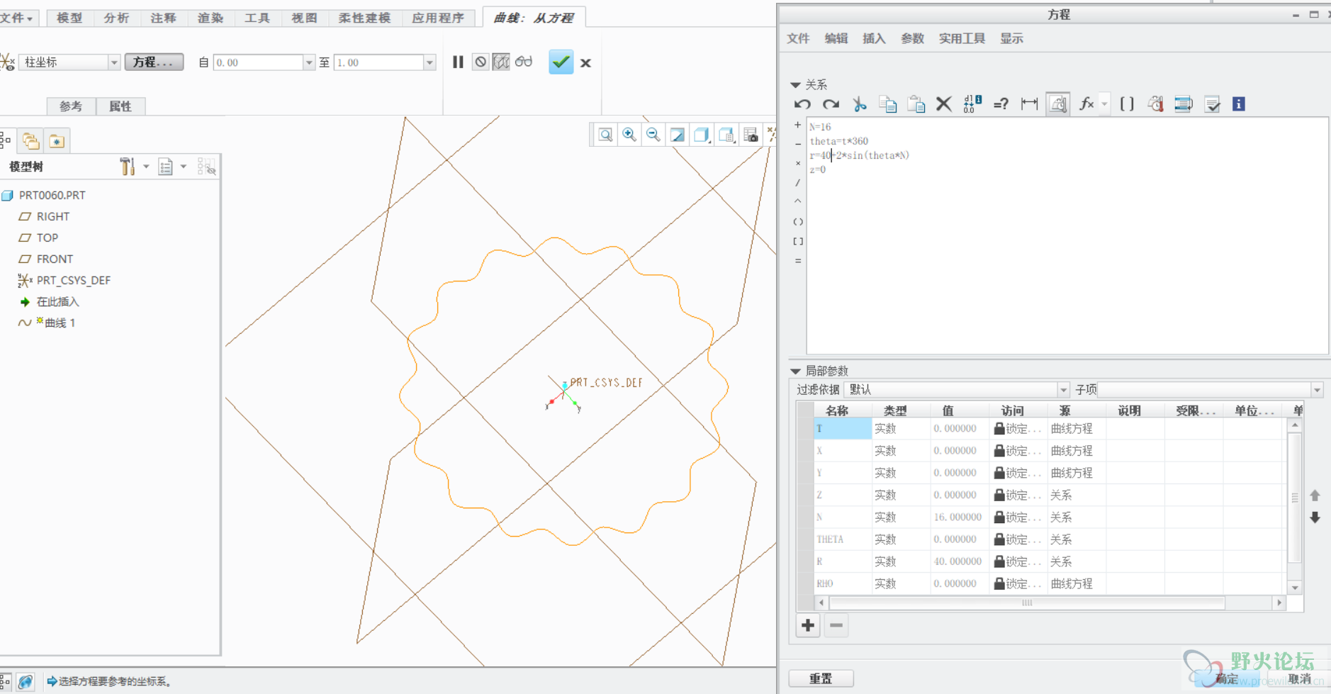

发表于 2021-6-21 08:31 | 显示全部楼层
可以用方程曲线来做:
N=20                                             /*波动数量
theta=t*360                                /*圆柱角度变化
r=100+5*sin(theta*N)                /*半径变化
z=0

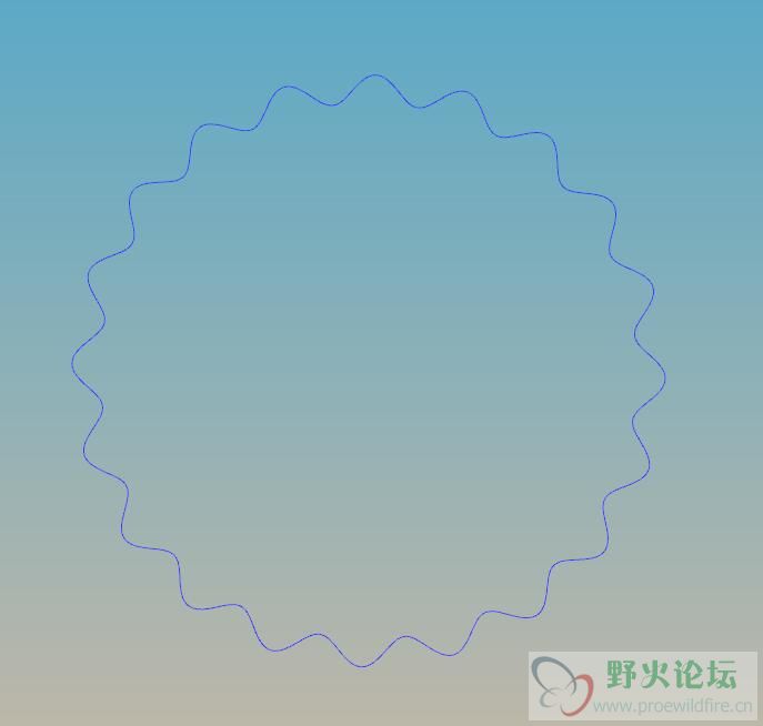

 楼主| 发表于 2021-6-22 08:45 | 显示全部楼层
这个曲线画出来乐,但是角度和中间那个有所偏差,我应该改什么参数才能使它转动这个角度

发表于 2021-6-22 08:56 | 显示全部楼层
提取线条后,将参照对象删除,画个有角度的中心线。把提取线条的两个顶点重合线在中线上。这样驱动关系可以改变角度更大小了。
