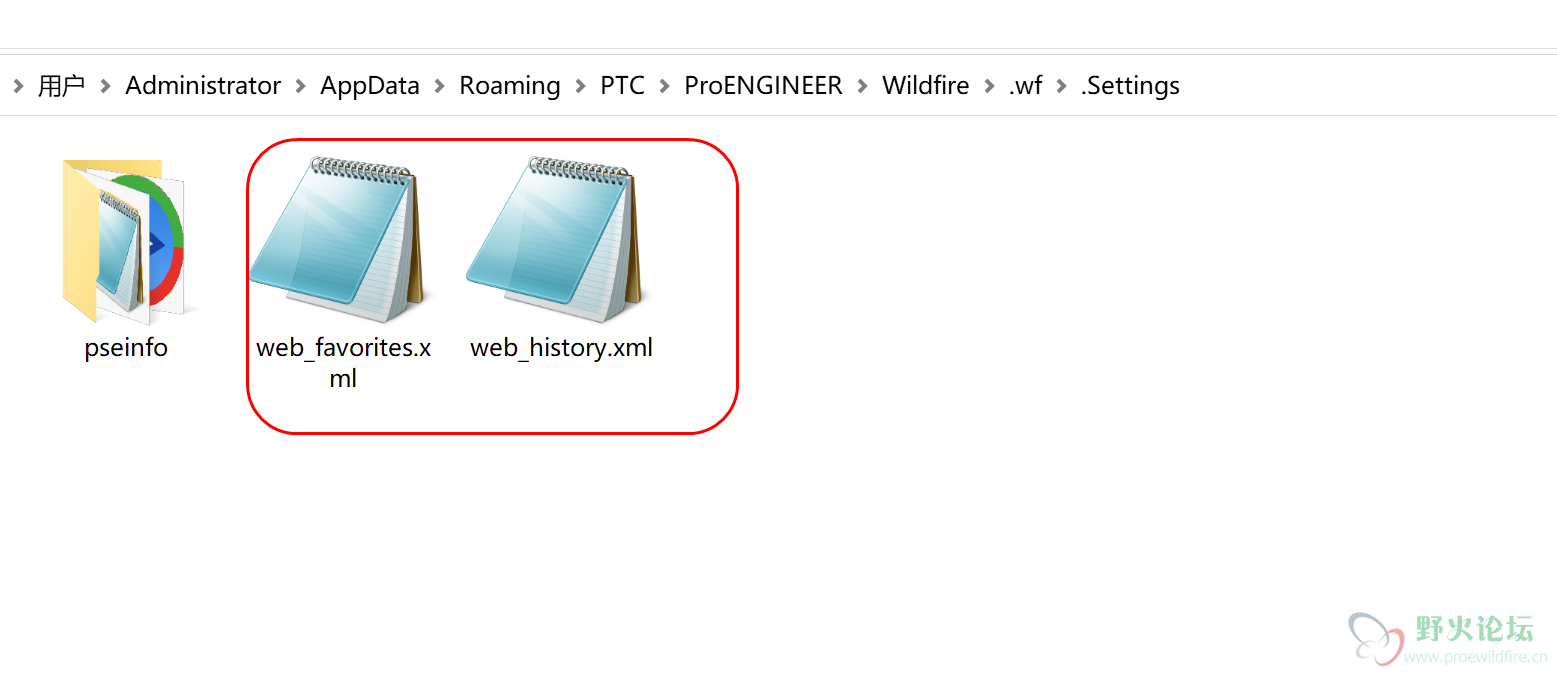

因为我有三台电脑要进行管理项目文件.
很多原因啊,希望所有的路径 是一样的,
需要不同电脑间直接将那个常用文件都是一样的
手动设置很麻烦的.我找了一天,到处搜信息,都没有告诉我这个路径在哪.
终于是自己找到了.分享给大家.路径 是:
C:\Users\Administrator\AppData\Roaming\PTC\ProENGINEER\Wildfire\.wf\.Settings
这样不同电脑直接复制这二个文件夹覆盖就行了..相当好用.用不怕重装系统.

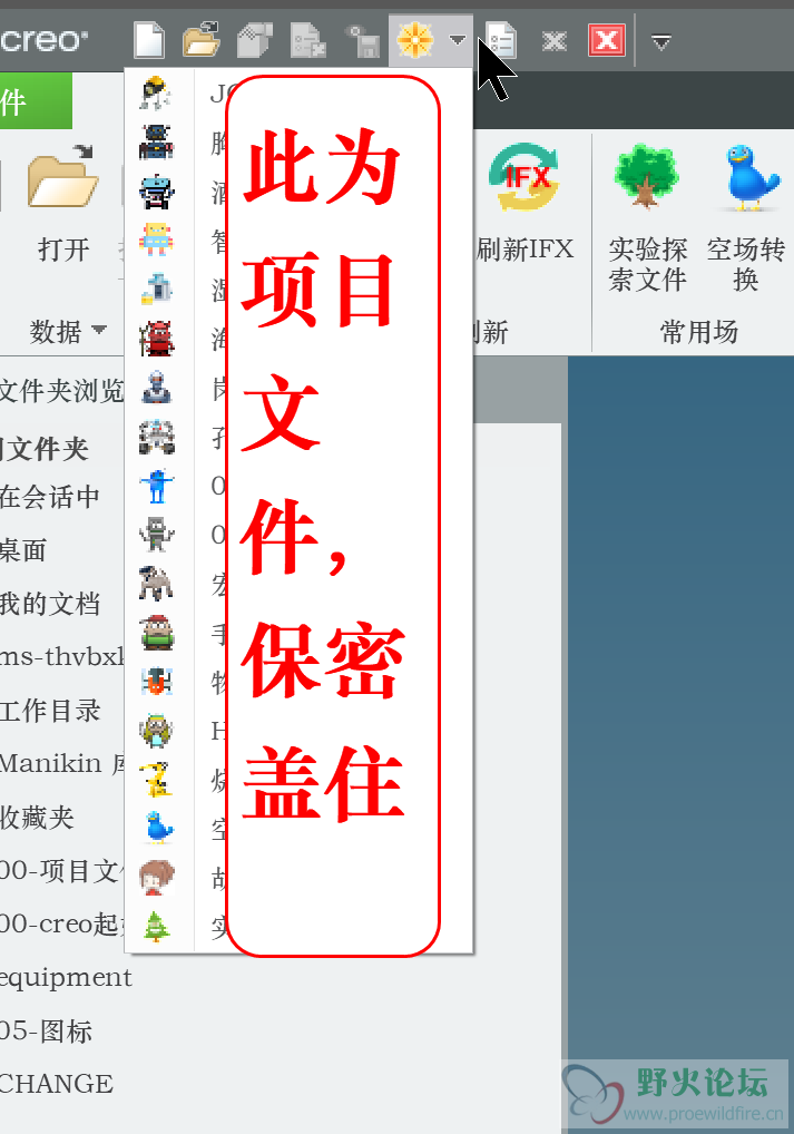

我先前将我所有项目全放在这个常用文件夹,但不太好,一是保密性差,打开是人都看到,
后来想出办法了.我分享一下代号段:
mapkey #H41 @MAPKEY_LABEL 烧坯机;%de;\
mapkey(continued)~ Command `ProCmdSessionChangeDir` ;\
mapkey(continued) ~ Input `file_open` `opt_EMBED_BROWSER_TB_SAB_LAYOUT` \
mapkey(continued) `E:\\00-project\\998-JP\\01-烧坯机`;\
mapkey(continued)【接受输入】 ~ Activate `file_open` `opt_EMBED_BROWSER_TB_SAB_LAYOUT`;\
mapkey(continued)【接受工作目录】 ~ Command `ProFileSelPushOpen@context_dlg_open_cmd`;\
mapkey(continued)【显示工作目录】~ Activate `main_dlg_cur` `Current Dir`;\
mapkey(continued) 【过滤装配体】~ Select `main_dlg_cur` `Type` 1 `db_1`;\
这样你就可以将无数项目全放到一个列表中,打开软件别人是看不到的,如图:
相当好用.
