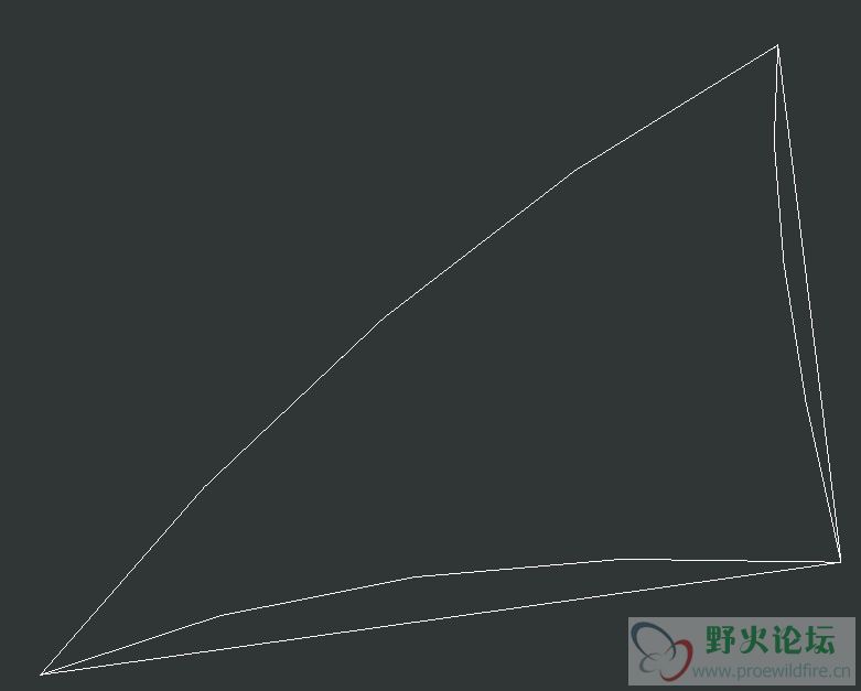

我做了一个曲面和一个平面,他们之间有两条线围成一个区域,怎么样才能把它变成面,从而把上下两个面构成的空间封闭起来呢?
搞了半天弄不出来。

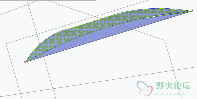

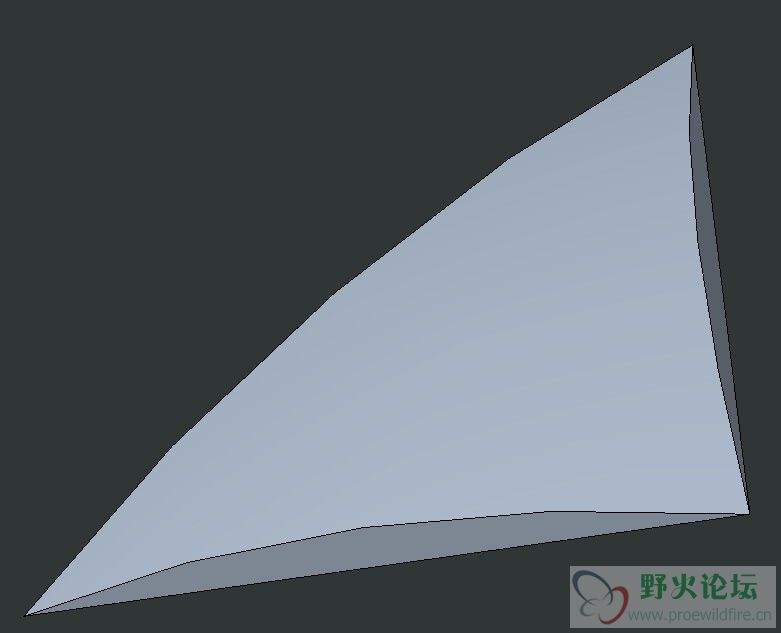

把周围封闭,是这个意思吧
拉伸曲面,然后合并就好了

应该是这样吧。
