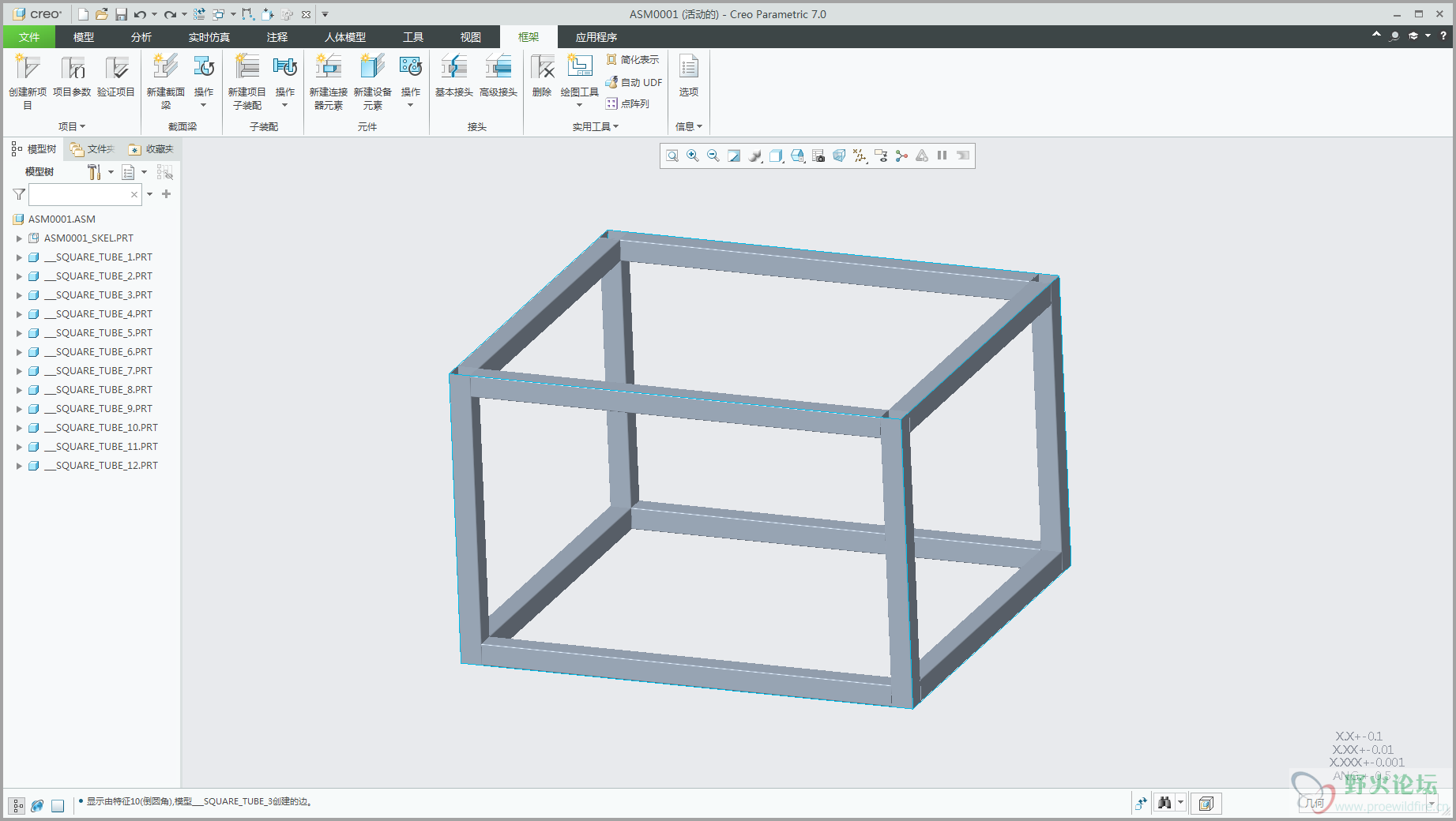

发表于 2021-6-18 14:53 | 显示全部楼层 |阅读模式
如题,客户指定承重100KG,结构类似图片中的这种,上面用钣金做一个台面(薄板),底部做一个封板,四周是空的,一直不解,该如何计算和设计,望大神解惑,谢谢!

发表于 2021-6-18 17:17 | 显示全部楼层
没有问题,四周最好能加个斜的梁
343
568
发表于 2021-6-18 18:31 | 显示全部楼层
这个问题其实可以分为两个问题:
1,薄板台面强度是否符合要求。
2,台面下面的框架强度是否符合要求。
分析方法:
1,在台面施加向下的力,注意均布力和集中力两者的效果不同。
2,设定台面的框架的接触部分。
3,固定框架和地面的接触部分。
4,启动分析。
5,观察分析结果。

 楼主| 发表于 2021-6-19 08:13 | 显示全部楼层
lorencxu 发表于 2021-6-18 17:09
框架模块在软件哪里?找不到
要先进入装配环境
118
152
发表于 2021-6-19 16:57 | 显示全部楼层
框架模块在软件哪里?找不到
新建-装配-设计-框架
