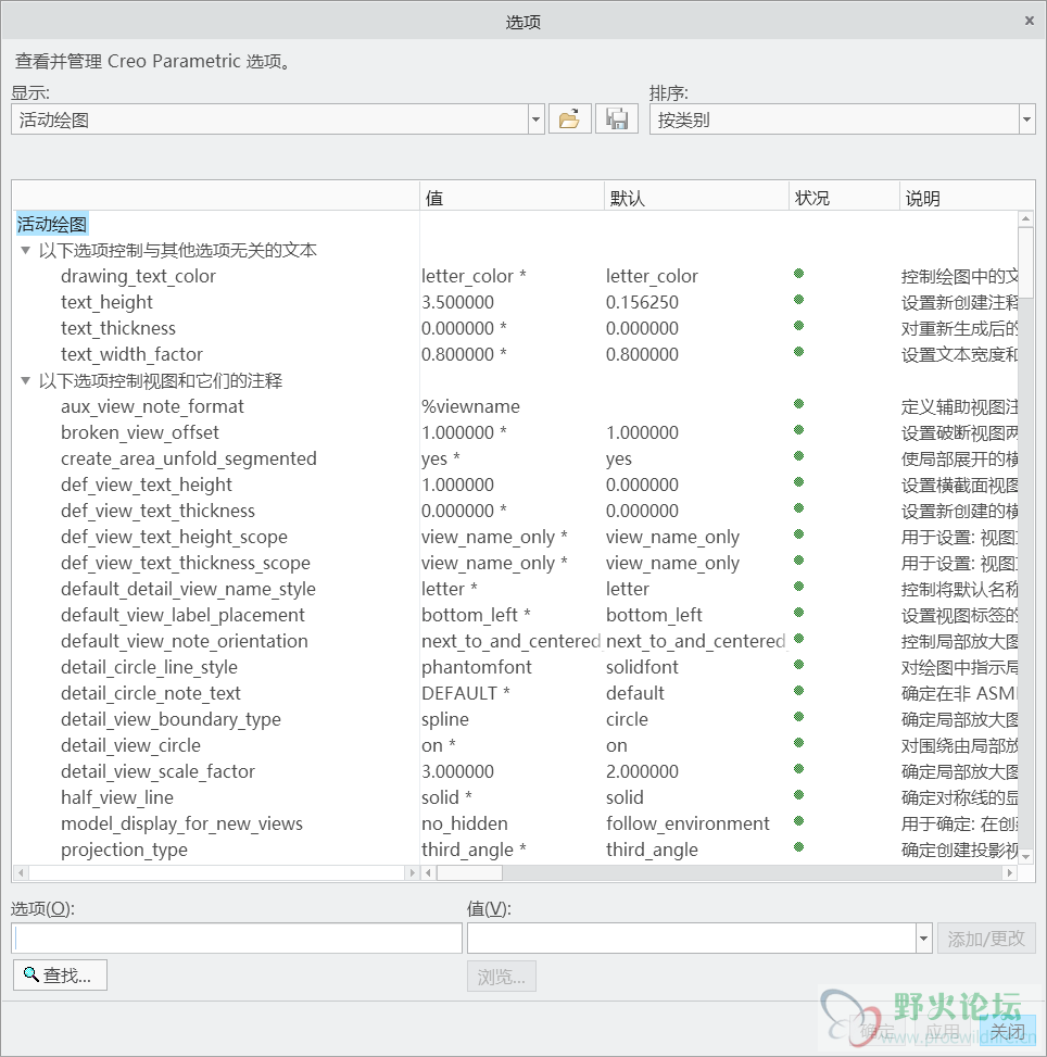

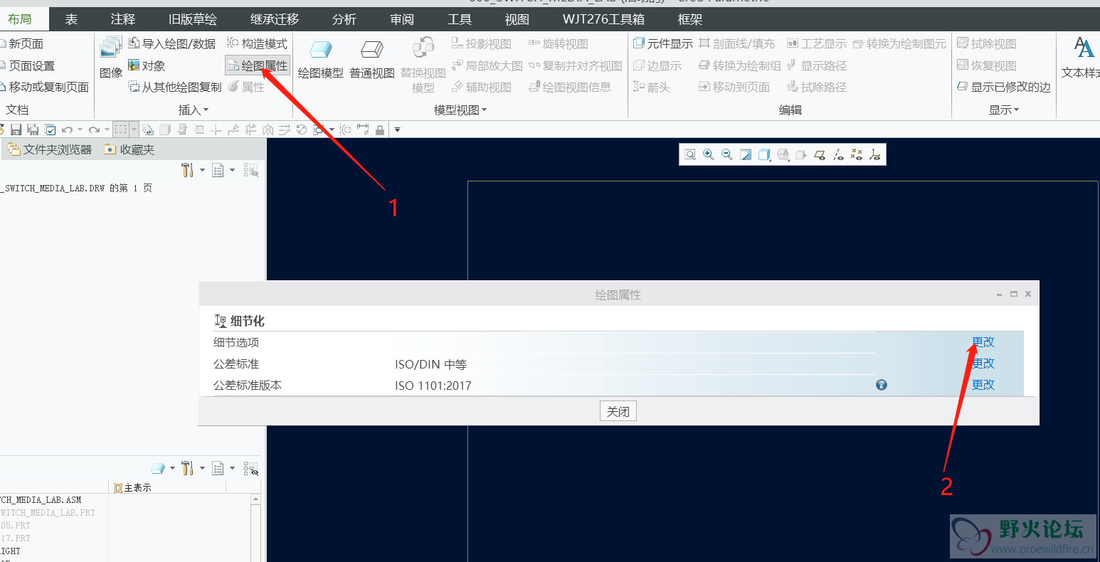

发表于 2021-6-18 15:55 | 显示全部楼层
Creo Parametric 8.0.0.0如下:
