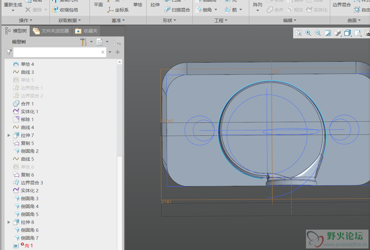

帮忙看下曲面哪里有问题吗

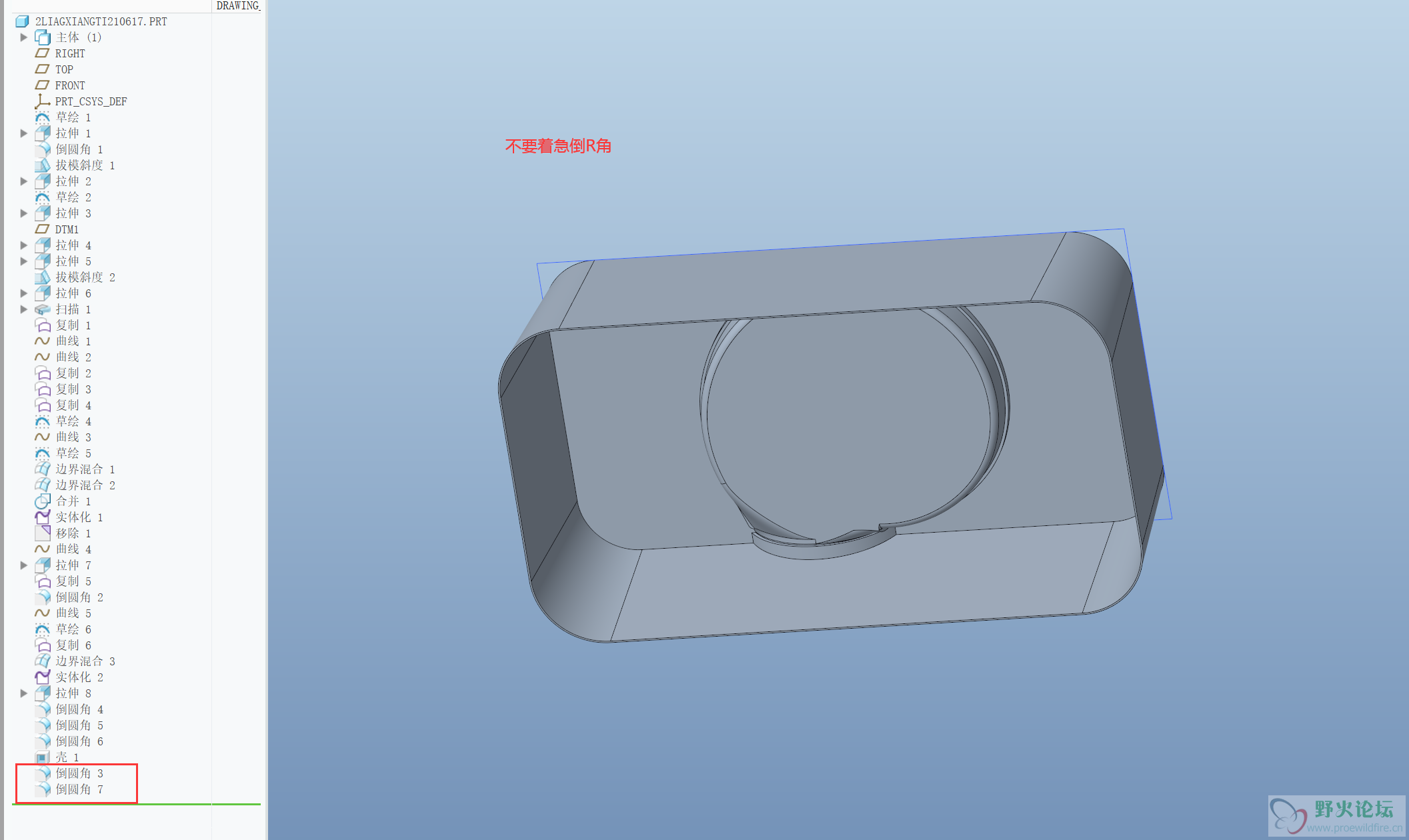

不要着急倒R角,一般情况下把R角放到后面去倒。如图,我把你的倒圆角3和倒圆角7放到抽壳的后面去,就可以了。
460
543
发表于 2021-6-18 11:41 | 显示全部楼层
2楼说的对
