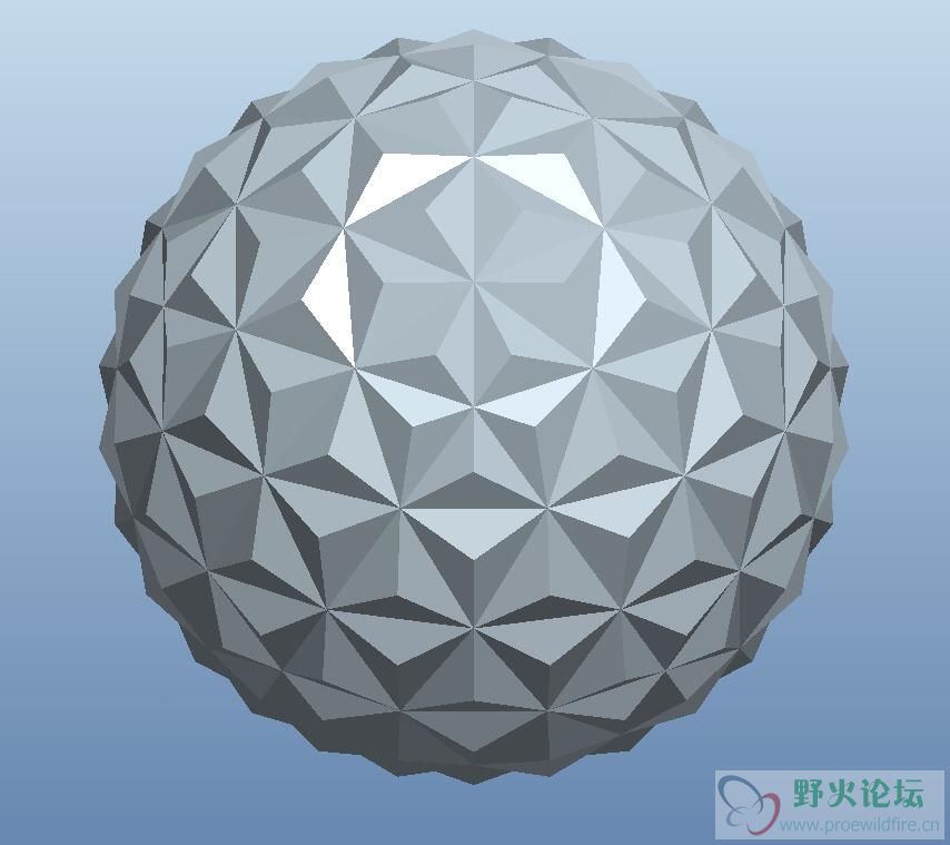

[已解决] 有没有大佬会在球面画菱形的

这应该跟画足球一样,单独一个面分解成几个三角型面,再阵列

发表于 2021-6-26 17:49 | 显示全部楼层
这个思路我们几个都试过了,但是不对。他的三角形更小。
258

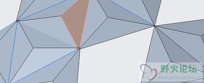

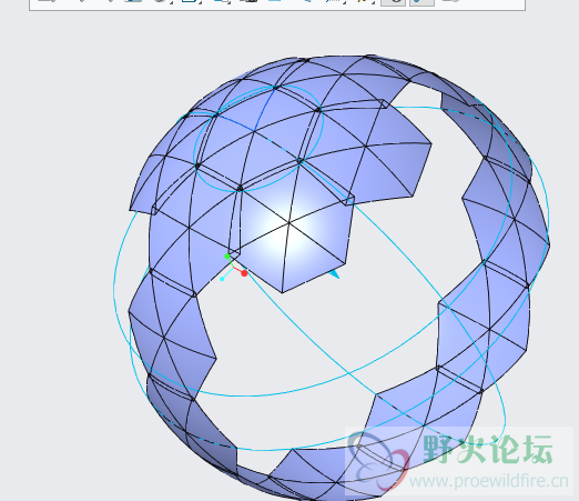

发表于 2021-7-7 14:56 | 显示全部楼层
各位是不是想复杂了?
258
352
发表于 2021-7-7 15:10 | 显示全部楼层
尺寸还得调整,不是正六边形。这东西就没必要计算了,软件的优势别忘记了

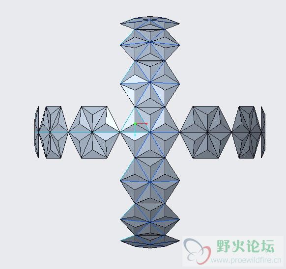

发表于 2021-7-7 15:15 | 显示全部楼层
CREO7.0.4
prt0008.prt.rar
119.46 KB, 下载次数: 12
CREO7.0.4

发表于 2021-7-9 13:39 | 显示全部楼层
这种我也试过了,问题是它的三角形应该不是全部一样的。
