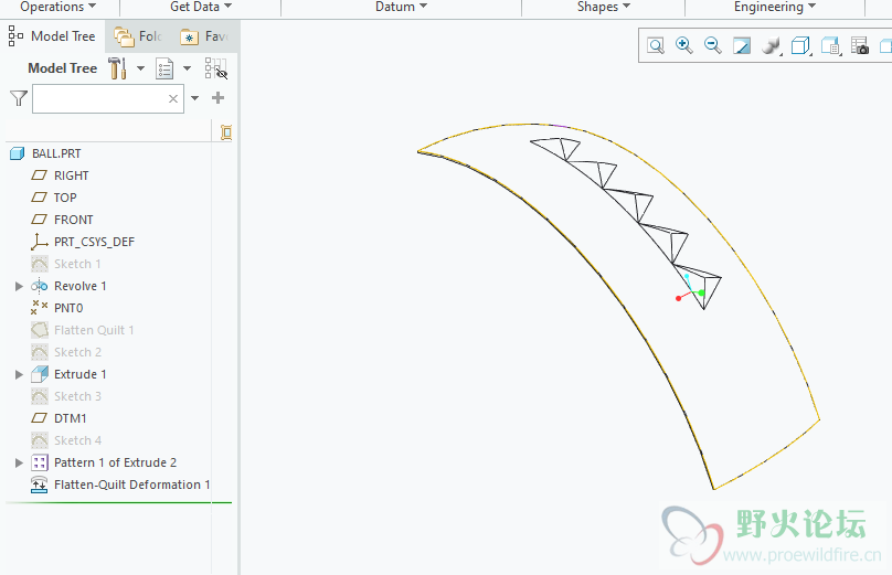

[已解决] 有没有大佬会在球面画菱形的

mfz666 发表于 2021-6-18 20:54
应该是这样的才近似楼主的图片吧?这个不好画,难的整。
共享下答案
229
330
发表于 2021-6-19 13:11 | 显示全部楼层
参考楼上做了一个草稿。有心的弄好给大家看看。

jxloster 发表于 2021-6-19 08:34
阵列是没用的,我研究一个星期都没搞定,数学高手都不知道怎么计算
你说的对极了

mfz666 发表于 2021-6-20 09:54
我那个不理想,还在摸索之中!
发来看看嘛!
444
583
发表于 2021-6-21 17:09 | 显示全部楼层
不成功的prt发出来别人会喷我,兄弟还是算了。我的思路就是展平面组折弯实体,但这个方法是不可行的。在球体上均布特征太烧脑了。只有等大神指教了。
229
330
发表于 2021-6-21 17:56 | 显示全部楼层
mfz666 发表于 2021-6-21 17:09
不成功的prt发出来别人会喷我,兄弟还是算了。我的思路就是展平面组折弯实体,但这个方法是不可行的。在 ...
但是,你的图看上去是正确的呀,怎么又不行了?哪里不对呢?
