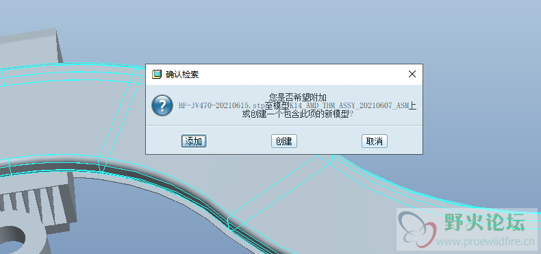

proe5.0打开新的组件会提示新建还是添加,
creo5.0不会提示,怎样解决,请教下各位。

STP 你直接拖到打开的组件窗口上就会出现这个对话框

proe是会提示的。
但是creo提示的对话框没有新建,会直接默认装配到当前的组件里,很烦
