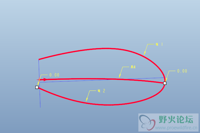

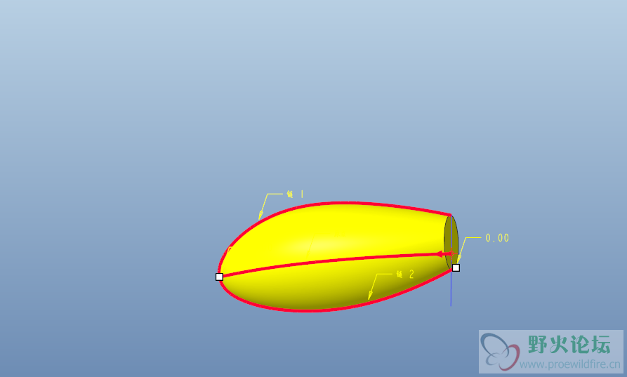

我尝试了一下,可变界面是可以的

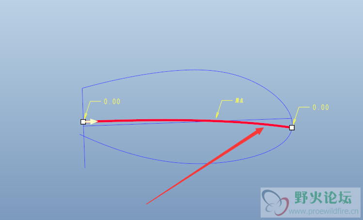

1.首先选中间的那条弯曲线做主路径

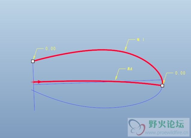

2.单击鼠标右键选中上面曲线
3.单击鼠标右键选中下面曲线

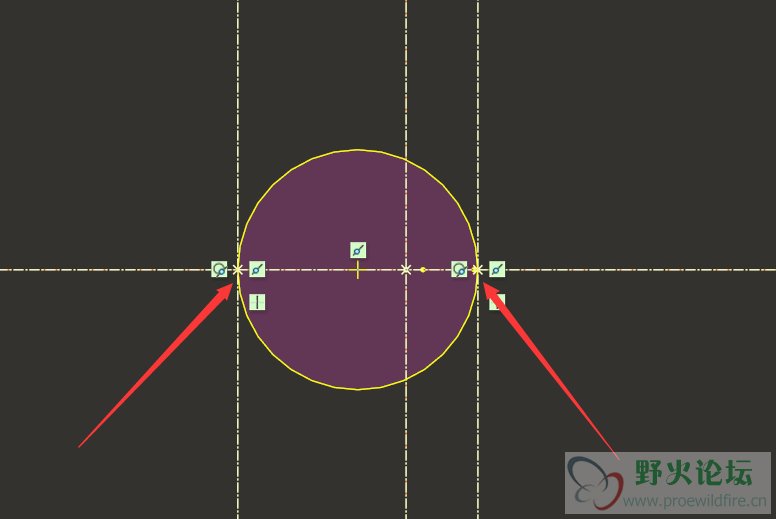

4.进入草绘模式,画圆与两端点相切
5.踢勾完成,就可以出来了
我是CREO4.0版本
