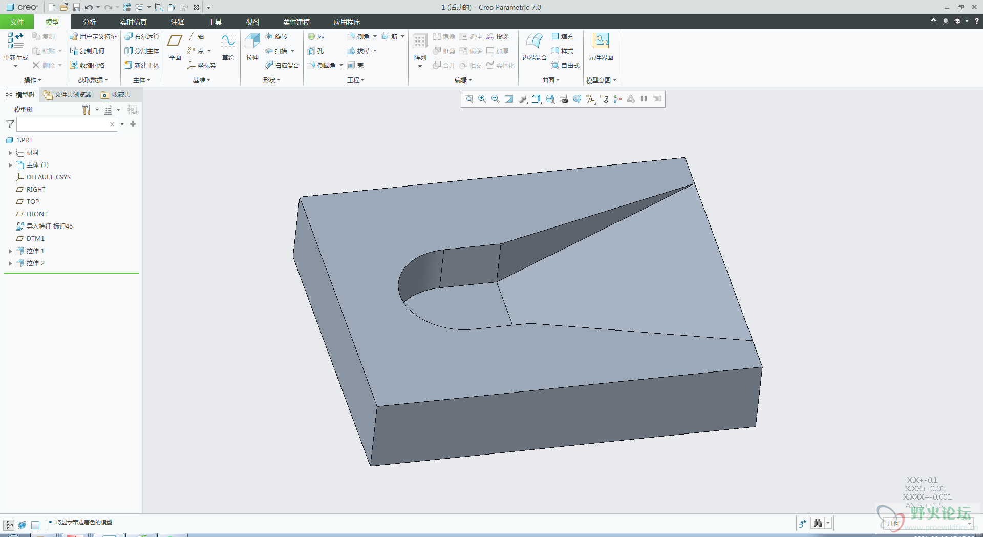

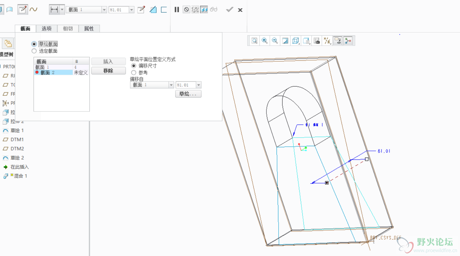

大佬们,我想用这两个面混合成实体。但是我选定一个面他只能让我参考平面,然后草绘。请问有办法直接选择两个面进行混合吗?

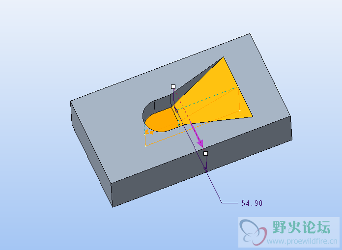

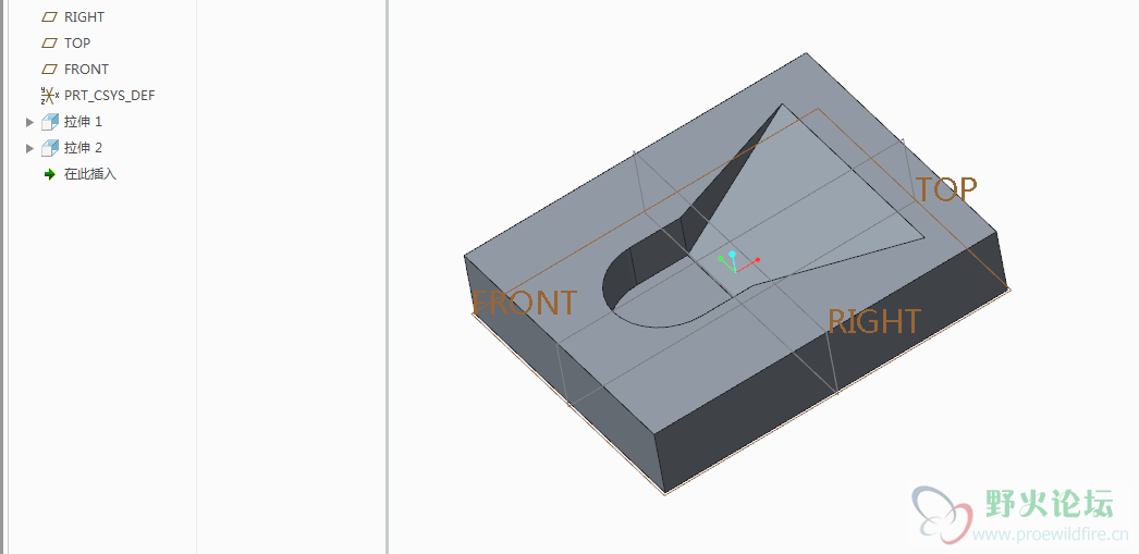

发表于 2021-6-16 15:11 | 显示全部楼层
两步拉伸就可以了

发表于 2021-6-16 17:14 | 显示全部楼层
1791886112 发表于 2021-6-16 16:38
大佬,你是怎么一步就把中间那凹槽拉伸出来的,他们厚度不一样啊。
是啊 正常也要两个拉伸

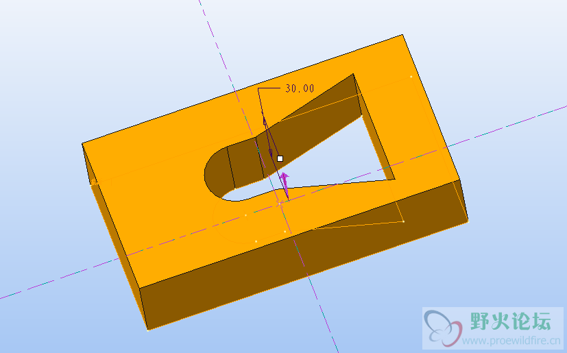

发表于 2021-6-16 18:00 | 显示全部楼层
确实可以两步拉伸,先做一个掏空的基体,再画个不同高度的截面左右拉伸
