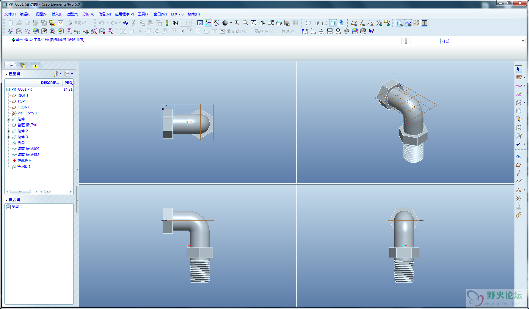

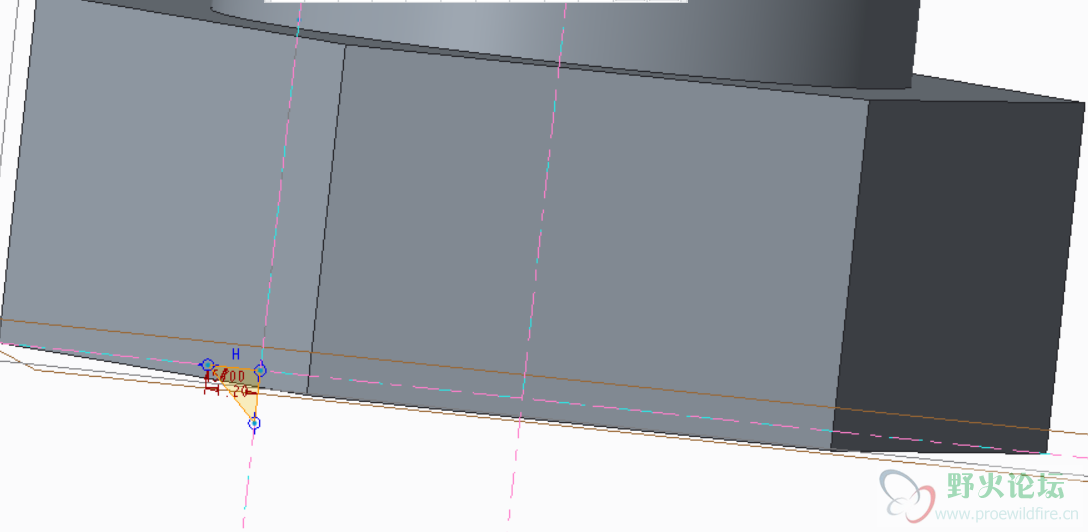

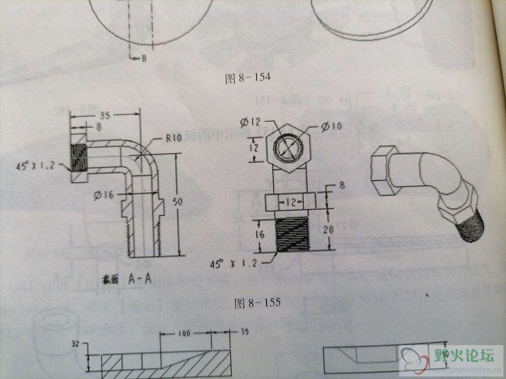

大佬们,这个螺纹写着45°✖1.2,我以为用螺旋扫描,截面是这么画(如图)。但好像不对,那这个是怎么画的啊

发表于 2021-6-16 09:53 | 显示全部楼层
那个是倒角

发表于 2021-6-16 10:05 | 显示全部楼层
犯迷糊了 C1.2

发表于 2021-6-17 06:54 | 显示全部楼层
螺纹一般都有孔口倒角的,好加工

发表于 2021-6-17 07:53 | 显示全部楼层
倒斜角45°✖1.2
66
发表于 2021-6-17 11:26 | 显示全部楼层
先倒角,再画螺纹
