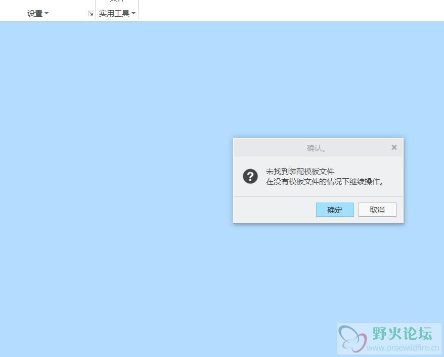

这个stp文件时用creo7转格式转出来的,有谁知道这是为什么吗,谢谢

点确定能打开 stp吗

config里 没有指定3D模板,导入时勾选了
