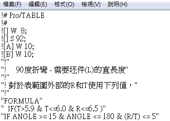

请问大大们~在折弯表angle代表折弯角度~
在工程图&angle提取折弯角度~

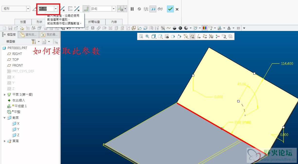

那在模型内~为何angle没此参数呢!?
不知是否有大大能够告知~模型内提取折弯角度的参数是什么!?感谢大大

发表于 2021-6-15 20:44 | 显示全部楼层
模型内是就尺寸名称呀,比如D6什么的。工具里可以在尺寸值和尺寸名称间切换。

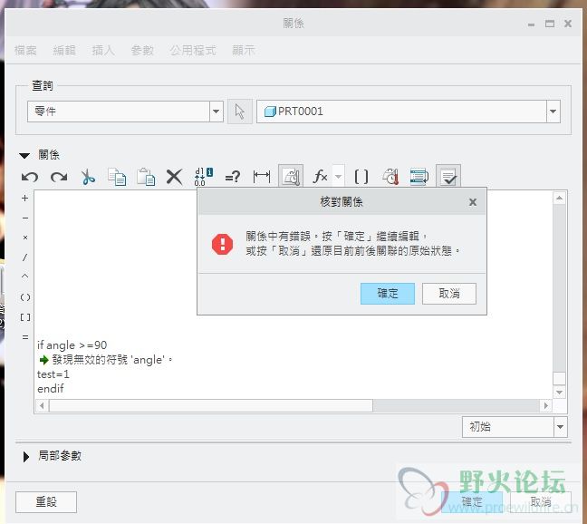

 楼主| 发表于 2021-6-15 21:35 | 显示全部楼层
大大我想提取的是如MP_MASS这参数依样~而不是id~想做一个 if angle>90 ...之类的
