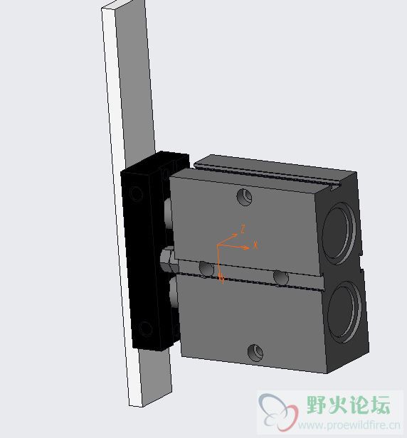

creo4.0中拖动气缸运动时,提示:不能拖动属于基础主体的模型。这是为何?如何解决?谢谢!

除了约束问题别的也没啥,
发表于 2021-7-6 15:57 | 显示全部楼层
那个长板装配或者部分特征可能参考了气缸壳了。如果确实没参考,删掉重新装配一次。再不行,关掉软件再装配一次。
354
514
发表于 2021-7-7 15:58 | 显示全部楼层
气缸的第一个零件是用固定方式放置的,你把它改成默认放置
