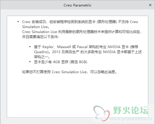

Creo7.0启动即闪退,
同时安装的其他软件,如layout、simulate可以正常启动。
正常破解版,其他电脑装的都没问题,
仅安装时提示(不影响使用的问题):
Creo 安装成功,但安装程序检测到系统的显卡 (图形处理器) 不支持 Creo Simulation Live。
Creo Simulation Live 利用最新的图形处理器技术来提供计算和可视化体验,并且需要满足以下条件:
o 基于 Kepler、Maxwell 或 Pascal 架构的专业 NVIDIA 显卡 (推荐 Quadro)。2013 及其后生产 的大多数专业 NVIDIA 显卡都基于上述架构之一。
o 显卡至少有 4GB 显存 (首选 8GB)
如果您不打算使用 Creo Simulation Live,可以忽略此消息。
求教,有没有遇到过,怎么解决,提前感谢

发表于 2021-6-16 21:17 | 显示全部楼层
电脑有集成显卡吗试试

 楼主| 发表于 2021-6-21 11:23 | 显示全部楼层
野火 发表于 2021-6-16 21:17
电脑有集成显卡吗试试
刚试过,一样闪退,还能是显卡驱动的问题吗?
