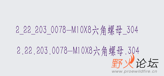

发表于 2022-9-21 07:59 | 显示全部楼层
fuguangyi 发表于 2021-6-15 11:31
Creo文件名不能用“.”,我们都是在模板里加好关系式,转换文件名为图号名:例如文件名GG_01   ,图号名就 ...
西山大哥!你这套关系式支持几位"_"转换啊? (我之前找了一个贴子,只支持一位转换)

发表于 2022-9-21 11:09 | 显示全部楼层
几个if 就几层

发表于 2022-9-21 13:47 | 显示全部楼层
  1. Drawing_no=rel_model_name
  2. IF SEARCH(Drawing_no,"_")>0
  3. Drawing_no=EXTRACT(Drawing_no,1,SEARCH(Drawing_no,"_")-1)+"."+EXTRACT(Drawing_no,SEARCH(Drawing_no,"_")+1,STRING_LENGTH(Drawing_no)-SEARCH(Drawing_no,"_"))
  4. ENDIF
  5. IF SEARCH(Drawing_no,"_")>0
  6. Drawing_no=EXTRACT(Drawing_no,1,SEARCH(Drawing_no,"_")-1)+"."+EXTRACT(Drawing_no,SEARCH(Drawing_no,"_")+1,STRING_LENGTH(Drawing_no)-SEARCH(Drawing_no,"_"))
  7. ENDIF
  8. IF SEARCH(Drawing_no,"_")>0
  9. Drawing_no=EXTRACT(Drawing_no,1,SEARCH(Drawing_no,"_")-1)+"."+EXTRACT(Drawing_no,SEARCH(Drawing_no,"_")+1,STRING_LENGTH(Drawing_no)-SEARCH(Drawing_no,"_"))
  10. ENDIF
  11. IF SEARCH(Drawing_no,"_")>0
  12. Drawing_no=EXTRACT(Drawing_no,1,SEARCH(Drawing_no,"_")-1)+"."+EXTRACT(Drawing_no,SEARCH(Drawing_no,"_")+1,STRING_LENGTH(Drawing_no)-SEARCH(Drawing_no,"_"))
  13. ENDIF

发表于 2023-6-25 13:53 | 显示全部楼层
照着把代码加入关系式,BOM表中的文件名中的下划线还是没有变成点,求更详细的教程。
