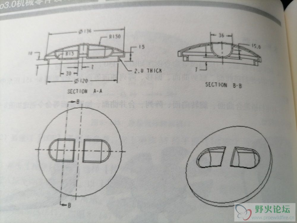

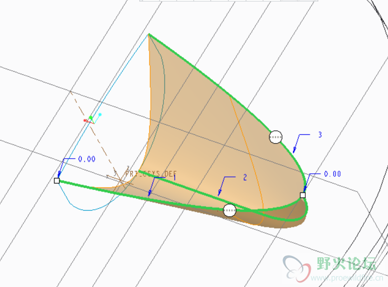

想画这个包络面,用的是曲面混合,但是整不出

 楼主| 发表于 2021-6-12 15:52 | 显示全部楼层
这是原尺寸图

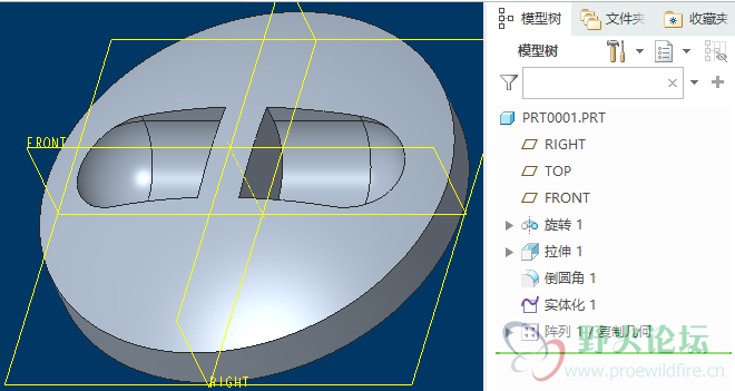

发表于 2021-6-12 16:13 | 显示全部楼层
不需要搞那么复杂,简单的拉伸、倒圆角即可达到你想要的效果,见下图。
 楼主| 发表于 2021-6-12 18:15 | 显示全部楼层
兄弟你是左视图那个截面拉伸45mm吗,我拉伸后倒圆角不行啊。是不是我搞错了

发表于 2021-6-12 19:18 | 显示全部楼层
扫描

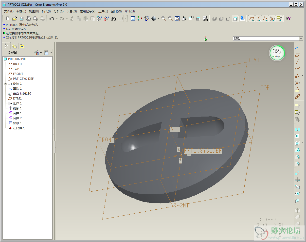

发表于 2021-6-13 17:21 | 显示全部楼层
旋转。扫描。曲面合并

发表于 2021-6-13 17:25 | 显示全部楼层
图来了

 楼主| 发表于 2021-6-14 11:35 | 显示全部楼层
大佬,你那个延伸命令怎么做到的,我只能选定一条边进行延申。
而我看你是直接延申出整个曲面,你好像同样也是创建一个偏离底面35mm的基面来延申,怎么做到的。

发表于 2021-6-17 18:03 | 显示全部楼层
而我看你是直接延申出整个曲面,你好像同 ...
按shift
