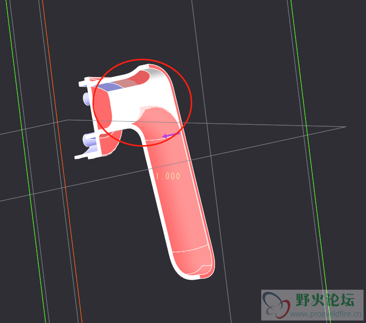

请问一下各位大佬,图中的拉手圈住位置的拔模角度如何更改成正常出模角度。

简单,按照出模方向拉伸加胶就行了

做个有拔模的面替换原来的面

加胶之后的厚度怎么调整,感觉很难弄

所以有拔模的面怎么弄。。。

别忘了倒角也可以改拔模哦。

基准也要选好

通过图片看,加胶后厚度影响不大,可以忽略。
