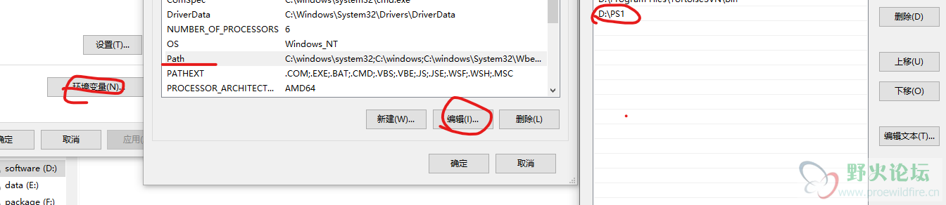

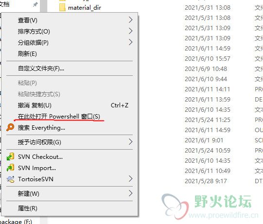

文件解压后将文件目录添加到环境变量path中,在需要清理的文件夹下按住shift点鼠标右键,在此处打开powershell窗口,在弹出的窗口输入相应命令运行即可。

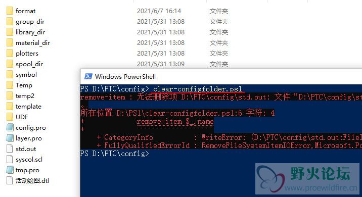

purge+ 清理文件旧版本,并将所有文件小版本归一

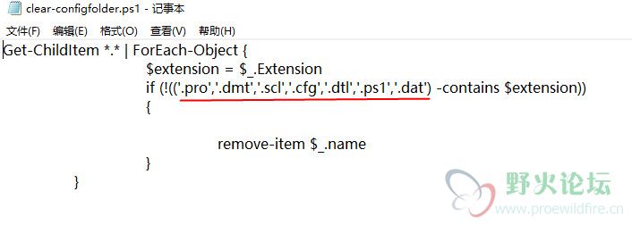

clear-configfolder 清理config目录下多余文件,可根据自己需要,修改自己想保留文件的文件类型
