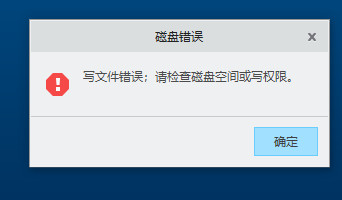

最近经常出现写入文件错误,有没有大神知道是怎么回事,如何避免

提示的很清楚,检查空间是否有剩余,文件夹是否有修改权限

你可能没有指定工作目录,或指定的工作目录临时文件已经满了,清理下试试。

文件太长时间没保存了。比如下班的时候没有关机,然后文件还是打开的,第二天就会有保存不了的情况了。

我是备份的时候存到别的目录不行

建模的时候选择的工作目录,保存时更改在另外一个目录就有此提示,保存时另存为,或者更改你想要保存的工作目录就可以了。

我一直都是直接备份,以前一直都是没有问题的啊

我是打开,然后更新模型,再备份到别的目录就不行了
