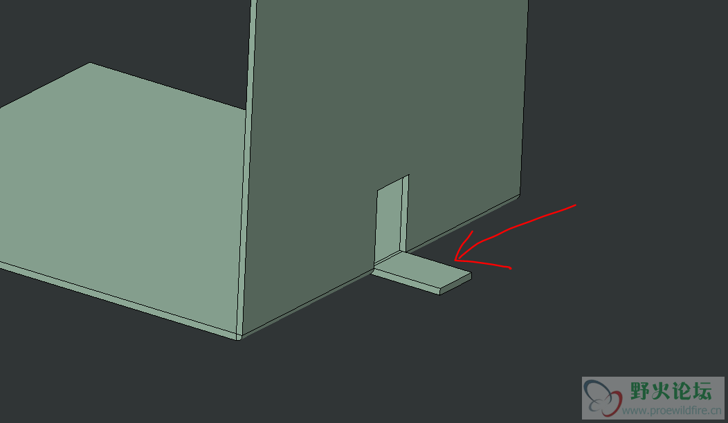

这种钣金特征需要开模具吗?普通折弯机可以折吗?

发表于 2021-6-10 17:01 | 显示全部楼层
数控折弯机可以做,但是要做新的凹模,对箭头所指位置进行避让。

发表于 2021-6-10 17:02 | 显示全部楼层
不用开模具,折弯时下槽模具避让开箭头所指即可

发表于 2021-6-10 17:10 | 显示全部楼层
量不大激光切一下,折弯折折

发表于 2021-6-10 17:26 | 显示全部楼层
Carter 发表于 2021-6-10 17:10
量不大激光切一下,折弯折折
有道理,激光切槽,用工具一顶就可以了

发表于 2021-6-11 08:06 | 显示全部楼层
可以折,折弯槽可以分两段

发表于 2021-6-11 11:56 | 显示全部楼层
量不大的话,激光下料,折弯时用两段下模,避开不折弯的那一部分就可以了
