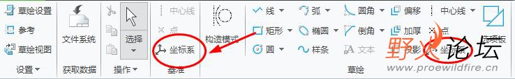

做环形折弯命令时,怎么无论如何做都说无旋转坐标系,真是出鬼了,哪位高手能指点一下具体步骤?[img][/img]

提示你“无旋转坐标系“,那就增加一个旋转坐标系呗
http://www.proewildfire.cn/forum ... 7%D0%CE%D5%DB%CD%E4
看看这个贴子,应该可以解释清楚的

终于搞清楚了,他奶奶的在䓍绘里也有个坐标系在很显眼的位置,所以老是选了这个,应当用外面的一个一样的图标的坐标系,唉,摸了好多天,不知道其他人遇到过类似情况没!?

那是因为你用成了构造坐标系,不是几何坐标系

选择基准坐标系而不是草绘坐标系
