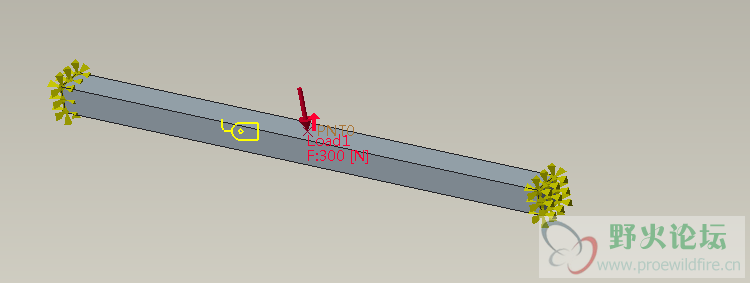

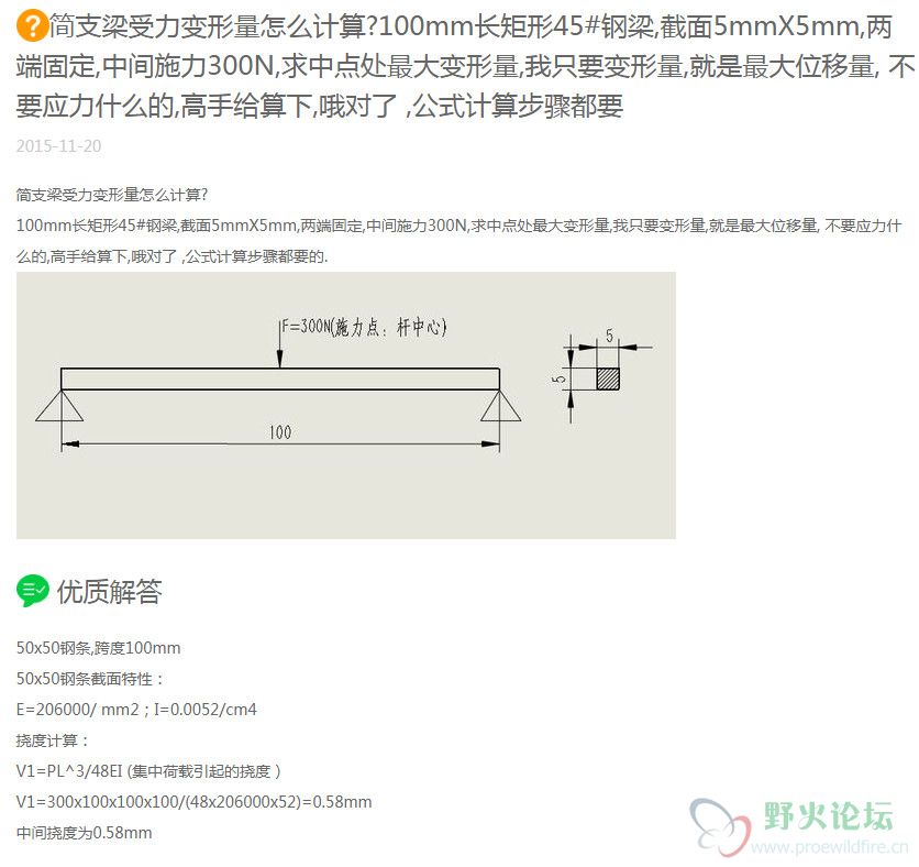

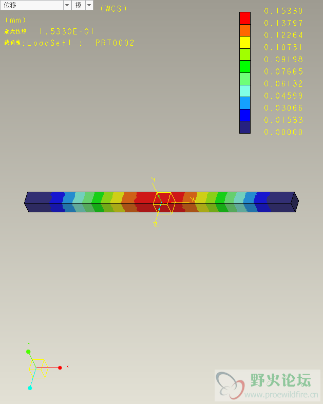

100mm长矩形45#钢梁,截面5mmX5mm,两端固定,中间施力300N,根据集中载荷的引起的挠度,计算出来的是0.58mm,软件分析的却只有0.15mm呢这是为什么呢?弹性模量和泊松比都是用的软件自带的steel材料的
281
393
 楼主| 发表于 2021-6-10 14:40 | 显示全部楼层
上图
形变
形变
受力
受力

两端固定,怎么固定?2端铰链,还是一端铰链?具体条件要确认清楚

题目是2端是铰链链接,仔细审题一下
只学了,半桶水

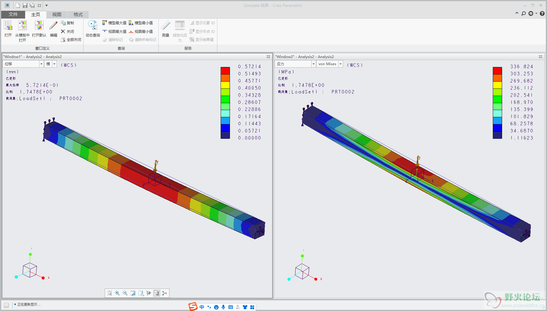

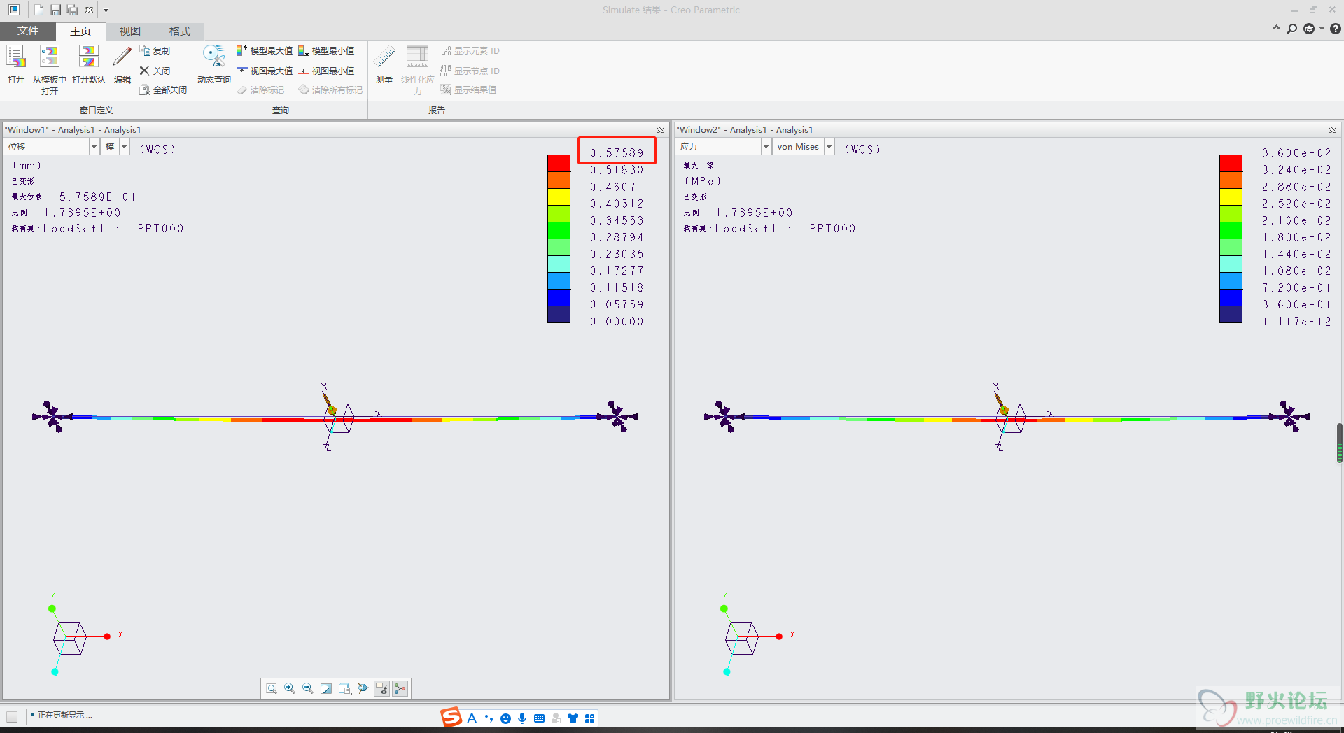

发表于 2021-6-11 15:48 | 显示全部楼层
软件算的与你的计算差不多。注意约束方式。
