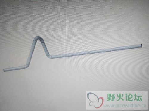

大家好,请教一个问题,在钣金里能不能把管子展开

多个坐标方向的管子展平很困难。

第一弯第三弯先弯好,弯中间弯的时候要做拷模,所以要把中间弯展开

提取出中间面,,展平就OK了

师傅能说得详细点吗?什么意思呢
