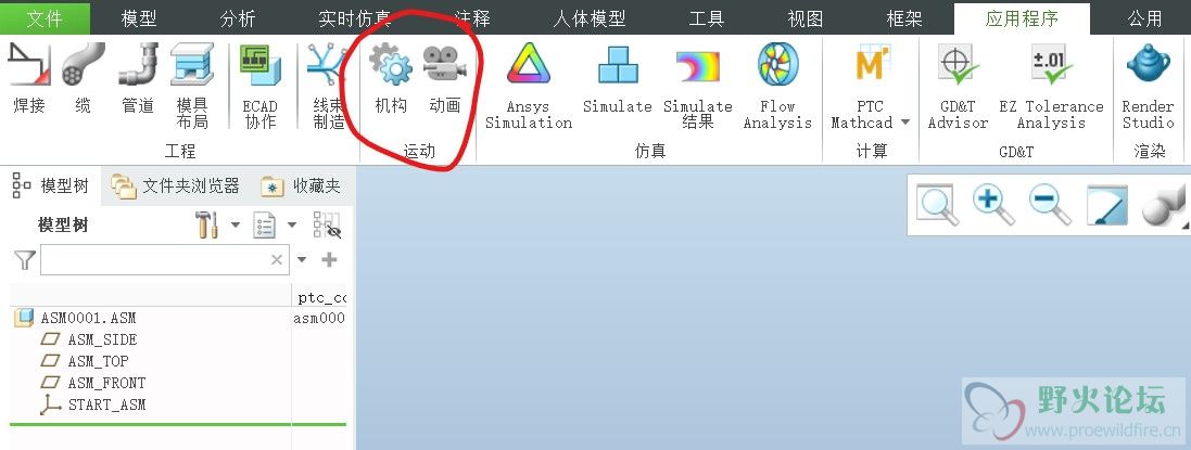

CREO8.0的实用程序里面的动画去哪里了?以前7.0在实用程序里面有一个动画模块。8.0的这个模块去哪里了。麻烦有知道的告诉一声,谢谢!

组件模块下的应用程序下面。

确实在那里,谢谢!

Creo 8.0改动较大...很多功能重新排列了!
