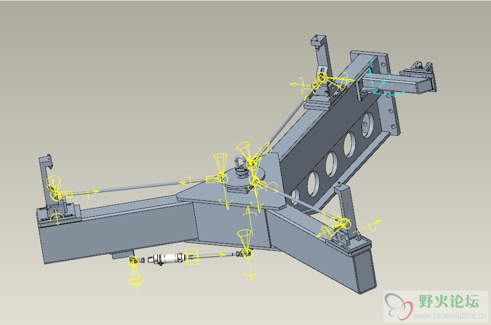

不拖动就乱,拖动时模型就又归位了。放到大组件就不能拖动了
模型我已经放到百度云盘了。这个直接上传不了。求助大家帮忙。谢谢

个人理解:运动装配少用刚性连接

X谢谢你,我下载来学习下。最近还一次一根螺丝模型装配贴合面点成尖角圆弧了,但是装配没报错。绿色的。装配件里面其他的机构定做就是不能动。后来找了好一会才,螺丝重新装配了一下就正常了。难道这也有关系吗?
