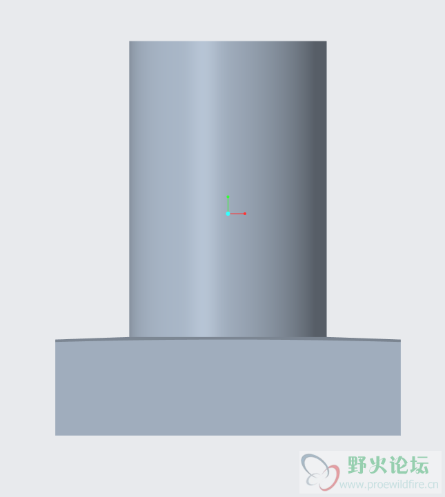

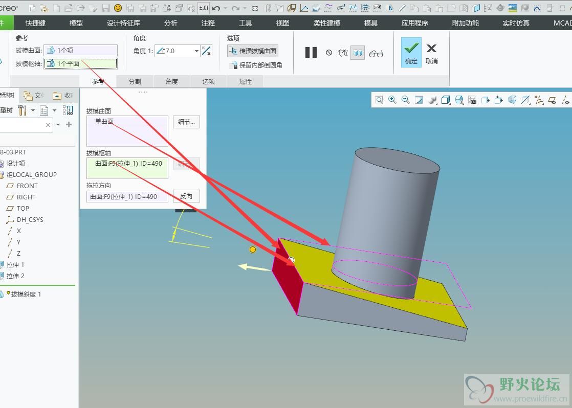

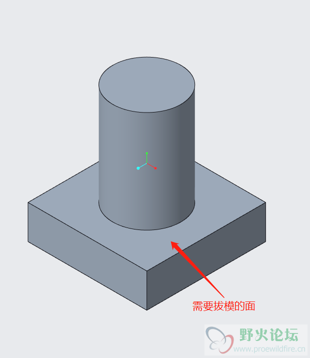

如图,这个面需要拔模,怎么操作可以呢?新手做了半天没做出来,请指教,谢谢!

不是分模,类似于这里做个脱模斜度

你那是什么拔模面啊?要知道拔模面,从哪里开始拔模,往哪个方向拔模

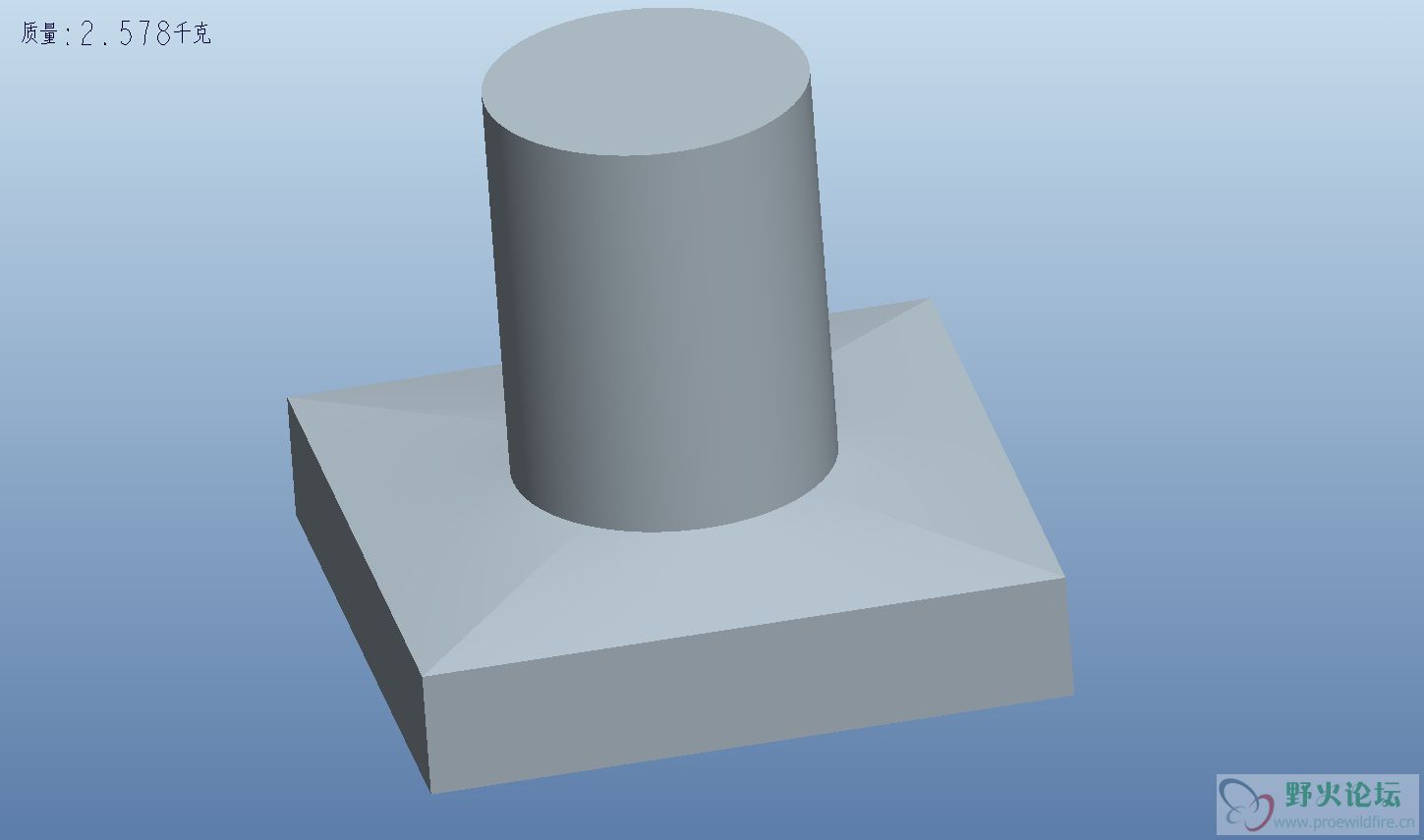

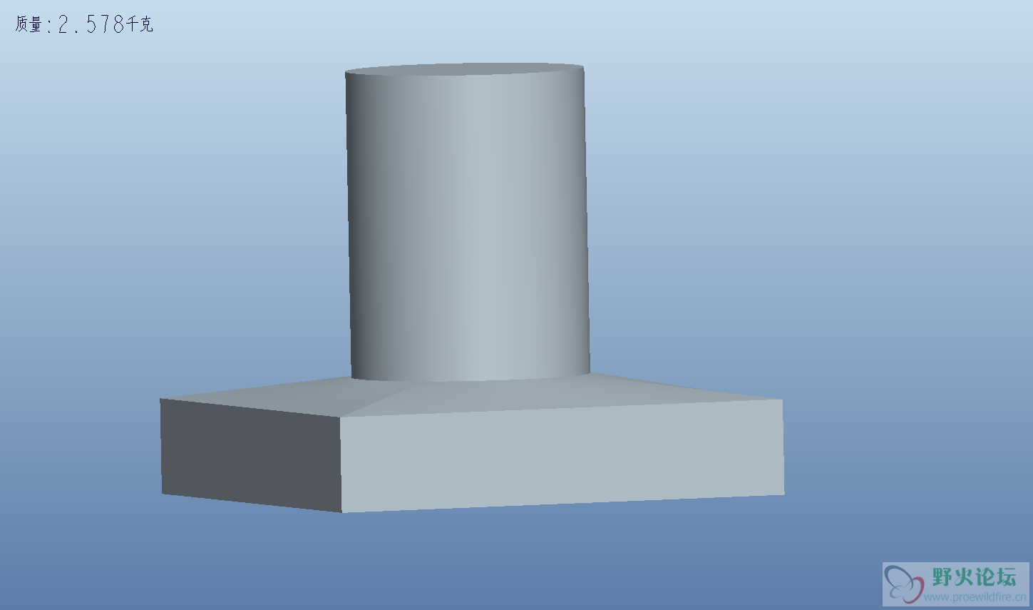

我的理解是这样的,用混合拉一个起来,但这样不一定是你想要的斜度。

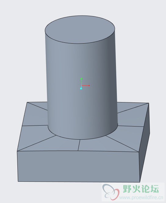

谢谢!想要做这样的斜面,已经做好了,CREO里不能直接通过拔模得到,得多做几个步骤,UG里直接拔模就可以了。
