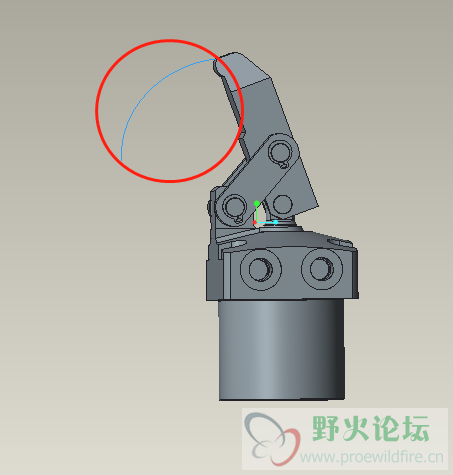

有没有大哥能帮我看一下,油缸加了电机后,机构仿真总是出现错误,百度了一下说是装配问题,但是我查不出来哪有问题,请各位帮忙看一下

总是出现这种警告

发表于 2021-6-9 10:33 | 显示全部楼层
装配有问题,给修改了一下,对比一下看看

感谢回复,电动机该怎么设置啊,我自己重新设置了一下电动机,还是会报错

电动机设置没问题,但你的推杆有一个行程的限制,那么电动机的运行时间就得控控制好,在电动机运行完的时间时,行程必是小于或等于推杆的限制行程就行了

感谢,我把活塞杆的装配方式改了一下,又重新定义了一下电机,已经可以了,主要还是想要这条轨迹线,防止干涉
